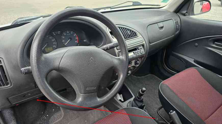

Emplacement de la prise de diagnostic OBD sur une Citroën Saxo

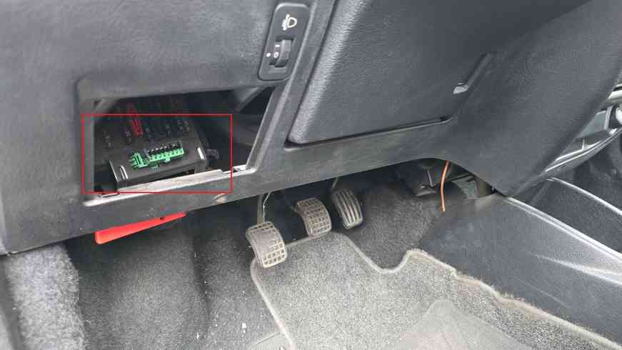

Emplacement de la prise de diagnostic OBD2 verte sur une Citroën Saxo près du pédalier
  1. Repérez le côté conducteur
    Installez-vous à la place du conducteur de votre Citroën Saxo. La prise OBD2 se situe dans cette zone, à proximité du tableau de bord. Orientez votre regard vers la partie inférieure gauche, sous le volant, près du réglage de phare.
    Localisez le cache plastique situé sous le réglage de phare. Ce petit panneau de protection dissimule la prise de diagnostic. Il est généralement de la même couleur que les éléments intérieurs du véhicule et s'intègre discrètement à l'habitacle.
    Ôtez le cache en le tirant doucement vers vous. Cette opération ne nécessite aucun outil particulier. Le panneau se déclipse facilement à la main. Procédez avec précaution pour ne pas endommager les fixations plastiques.
    Une fois le cache retiré, vous apercevez la prise OBD2 à 16 broches. Branchez votre valise de diagnostic directement sur ce connecteur. L'orientation du port permet une connexion intuitive et sécurisée pour lancer vos opérations de lecture.
