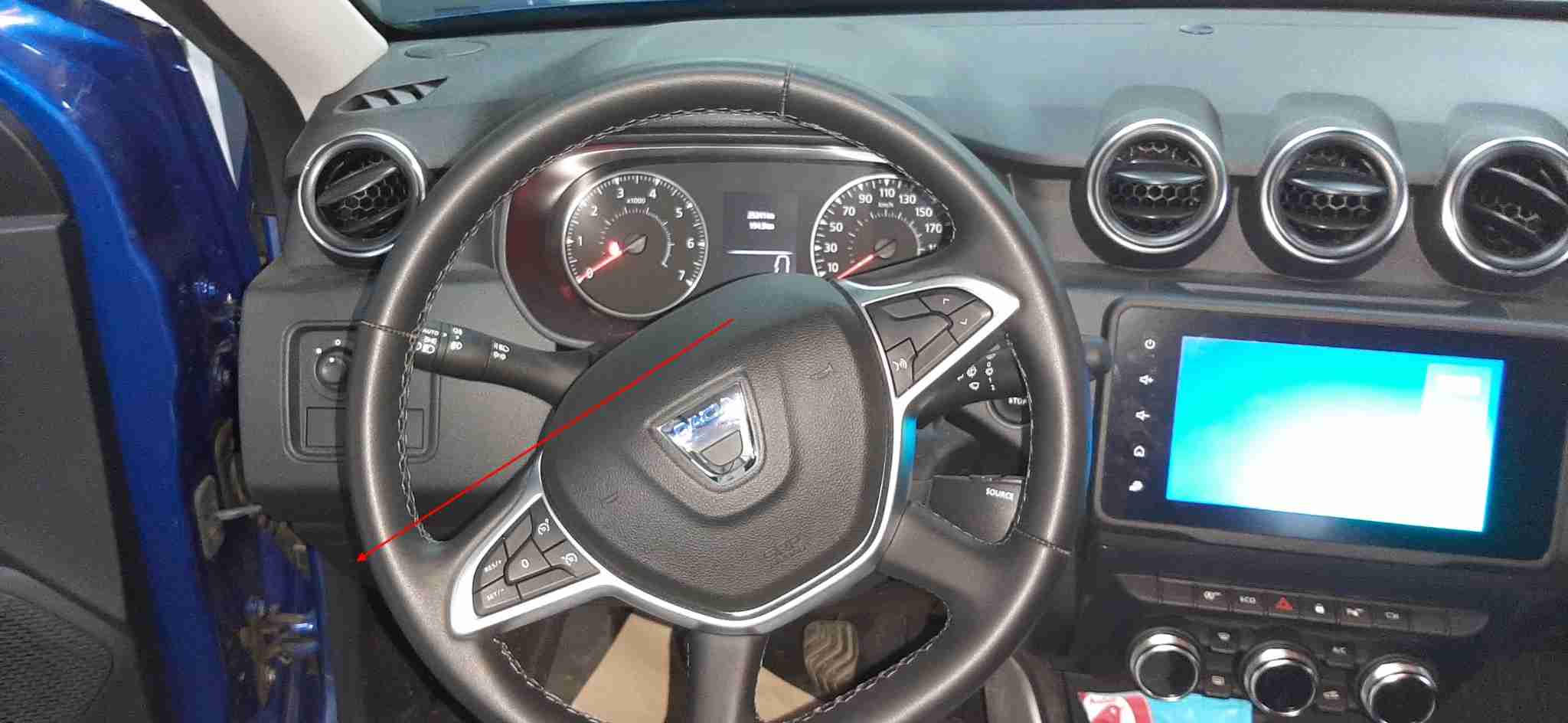

Localisation de la prise de diagnostic OBD dans l habitacle d un Dacia Duster

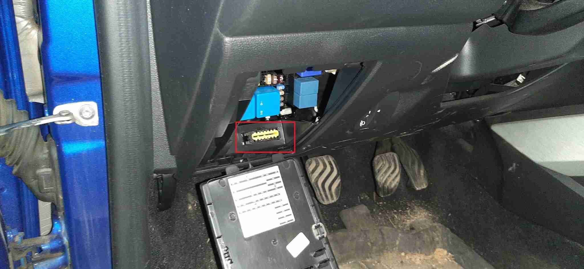

Localisation de la prise de diagnostic OBD2 sur un SUV Dacia Duster
  1. Accédez au côté conducteur
    Installez-vous confortablement à la place du conducteur de votre Dacia Duster. La prise OBD2 se situe dans cette zone, à portée de main lorsque vous êtes assis. Aucun outil particulier n'est nécessaire pour y accéder.
  2. Repérez la trappe fusibles
    Localisez la trappe des fusibles située dans la partie inférieure du tableau de bord, côté conducteur. Cette trappe protège les fusibles du véhicule et dissimule également le connecteur de diagnostic OBD2 de votre Duster.
  3. Ouvrez la trappe
    Tirez délicatement sur la trappe des fusibles pour l'ouvrir. Elle s'enlève facilement sans forcer. Derrière celle-ci, vous découvrirez le connecteur OBD2 à 16 broches, prêt à recevoir votre valise de diagnostic automobile.
    Connectez votre appareil de diagnostic au port OBD2 maintenant accessible. Le connecteur s'insère dans un seul sens. Une fois branché correctement, vous pouvez lancer la lecture des données et codes défauts de votre Dacia Duster.
