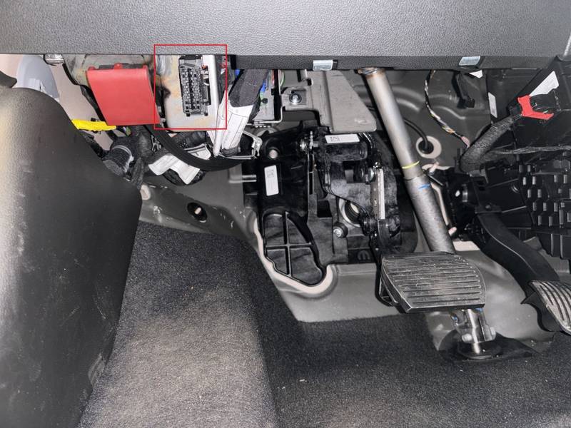

Fleche rouge indiquant l emplacement de la prise OBD de diagnostic sur une Fiat 500e

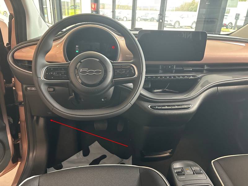

Localisation de la prise de diagnostic OBD2 sous le tableau de bord d une Fiat 500e
    Asseyez-vous à la place du conducteur de votre Fiat 500e. La prise OBD2 se trouve dans cette zone, sous le tableau de bord. Aucun outil n'est nécessaire pour y accéder, ce qui facilite grandement l'opération de diagnostic.

    Localisez la manette d'ouverture du capot située sous le tableau de bord, côté conducteur. Cette commande vous sert de point de repère pour trouver la prise OBD2 qui se situe juste à proximité, légèrement sur la droite.
  3. Localisez la prise OBD2
    La prise de diagnostic OBD2 est positionnée à droite de l'ouverture du capot, sous le tableau de bord. Elle est directement accessible sans démontage de panneau. Le connecteur est orienté vers le bas pour une connexion aisée.
    Une fois la prise OBD2 identifiée, branchez votre équipement de diagnostic. Le connecteur s'insère facilement et permet une connexion stable. Assurez-vous que le contact soit mis pour activer la communication avec les systèmes électroniques de votre Fiat 500e.
