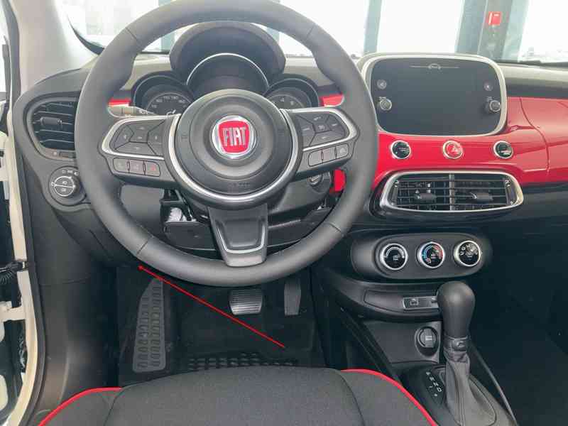

Localisation de la prise de diagnostic OBD sous le volant d une Fiat 500X Hybrid
Emplacement de la prise de diagnostic OBD2 sur une Fiat 500X Hybrid
    Asseyez-vous à la place du conducteur de votre Fiat 500X Hybrid. La prise OBD2 se trouve dans cette zone, sous le tableau de bord. Aucun outil n'est nécessaire pour y accéder, ce qui facilite grandement l'opération.

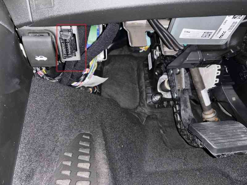

  2. Repérez la commande du capot
    Identifiez la manette d'ouverture du capot située sous le tableau de bord, côté conducteur. La prise de diagnostic se trouve à proximité immédiate de cet élément, légèrement sur la droite de cette commande.
  3. Localisez la prise OBD2
    Regardez à droite de l'ouverture du capot, toujours sous le tableau de bord. La prise OBD2 de votre Fiat 500X Hybrid est directement accessible à cet emplacement, sans cache ni panneau à retirer.
    Une fois la prise localisée, branchez votre valise de diagnostic sur le connecteur OBD2. L'accès dégagé permet une connexion rapide et directe pour lancer l'analyse des systèmes électroniques de votre véhicule hybride.
