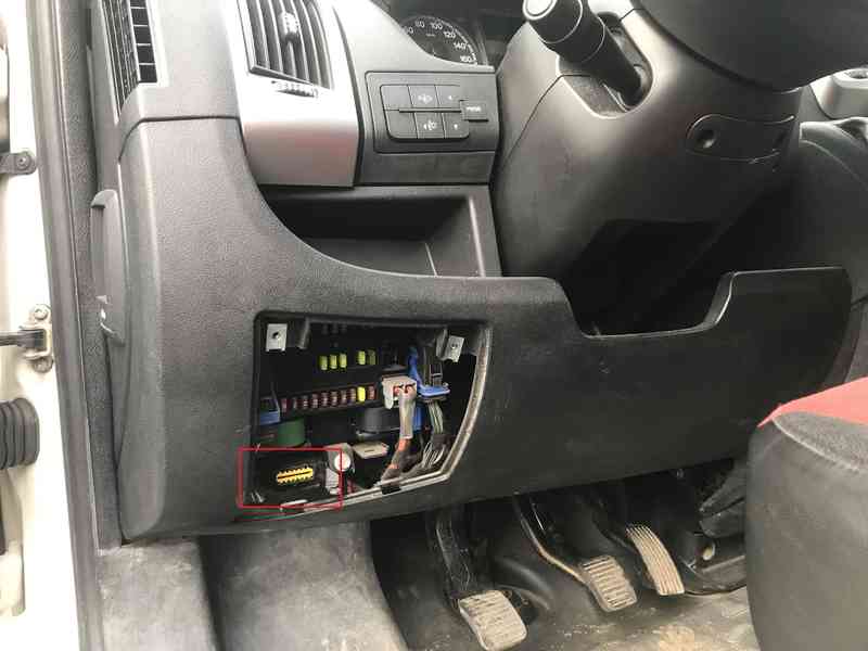

Emplacement de la prise de diagnostic OBD2 dans l'habitacle d'un Fiat Ducato
Localisation de la prise de diagnostic OBD2 jaune sur un utilitaire Fiat Ducato

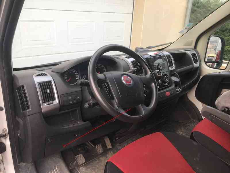

  1. Repérez la zone sous le volant
    Installez-vous à la place conducteur et orientez votre regard vers la partie inférieure du tableau de bord, directement sous la colonne de direction. La prise OBD2 de votre Fiat Ducato se trouve dans cette zone, dissimulée derrière un cache de protection.
  2. Identifiez la trappe de protection
    Localisez la trappe qui protège le connecteur OBD2. Cette trappe est maintenue en place par deux vis qu'il vous faudra retirer. Munissez-vous d'un tournevis adapté avant de commencer la manipulation pour faciliter l'accès.
  3. Retirez les deux vis de fixation
    Dévissez soigneusement les deux vis qui maintiennent la trappe fermée. Conservez ces vis en lieu sûr pour pouvoir refermer le cache une fois votre diagnostic terminé. Cette opération ne nécessite aucune compétence technique particulière.
  4. Accédez à la prise OBD2
    Une fois la trappe retirée, la prise OBD2 à 16 broches est directement accessible. Vous pouvez maintenant connecter votre outil de diagnostic automobile. Le connecteur est positionné de manière ergonomique pour faciliter le branchement de votre appareil.
