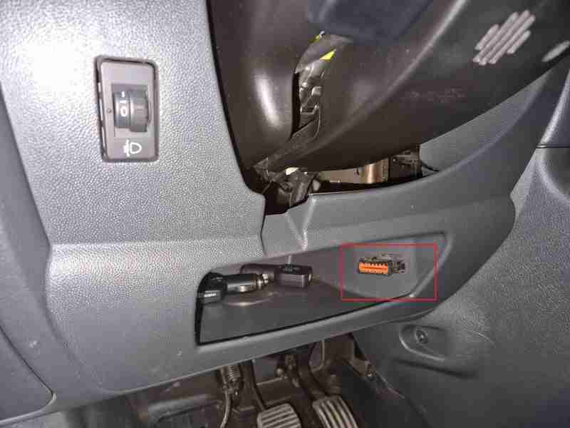

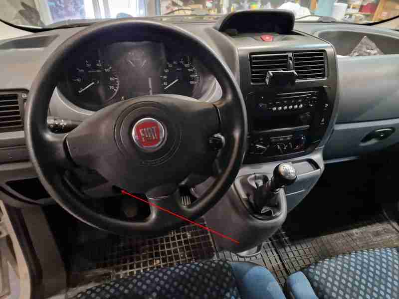

Localisation de la prise de diagnostic OBD sous le volant d une Fiat Scudo
Emplacement de la prise de diagnostic OBD2 orange sous le volant d un Fiat Scudo
  1. Installez-vous au poste conducteur
    Asseyez-vous confortablement sur le siège conducteur de votre Fiat Scudo. Cette position vous offre un accès optimal à la zone sous le volant où se situe la prise de diagnostic OBD2.
  2. Regardez sous le volant
    Orientez votre regard vers la partie inférieure du tableau de bord, directement sous la colonne de direction. La prise OBD2 se trouve dans un petit compartiment ouvert, facilement visible sans démontage.
    Repérez le connecteur à 16 broches de forme trapézoïdale caractéristique. Sur le Fiat Scudo, la prise est accessible directement sans cache ni protection à retirer, ce qui facilite grandement la connexion de votre outil de diagnostic.
    Insérez le connecteur de votre appareil de diagnostic dans la prise OBD2 en respectant le sens d'insertion. La connexion doit être ferme mais sans forcer. Mettez ensuite le contact pour alimenter la prise et démarrer votre diagnostic.
