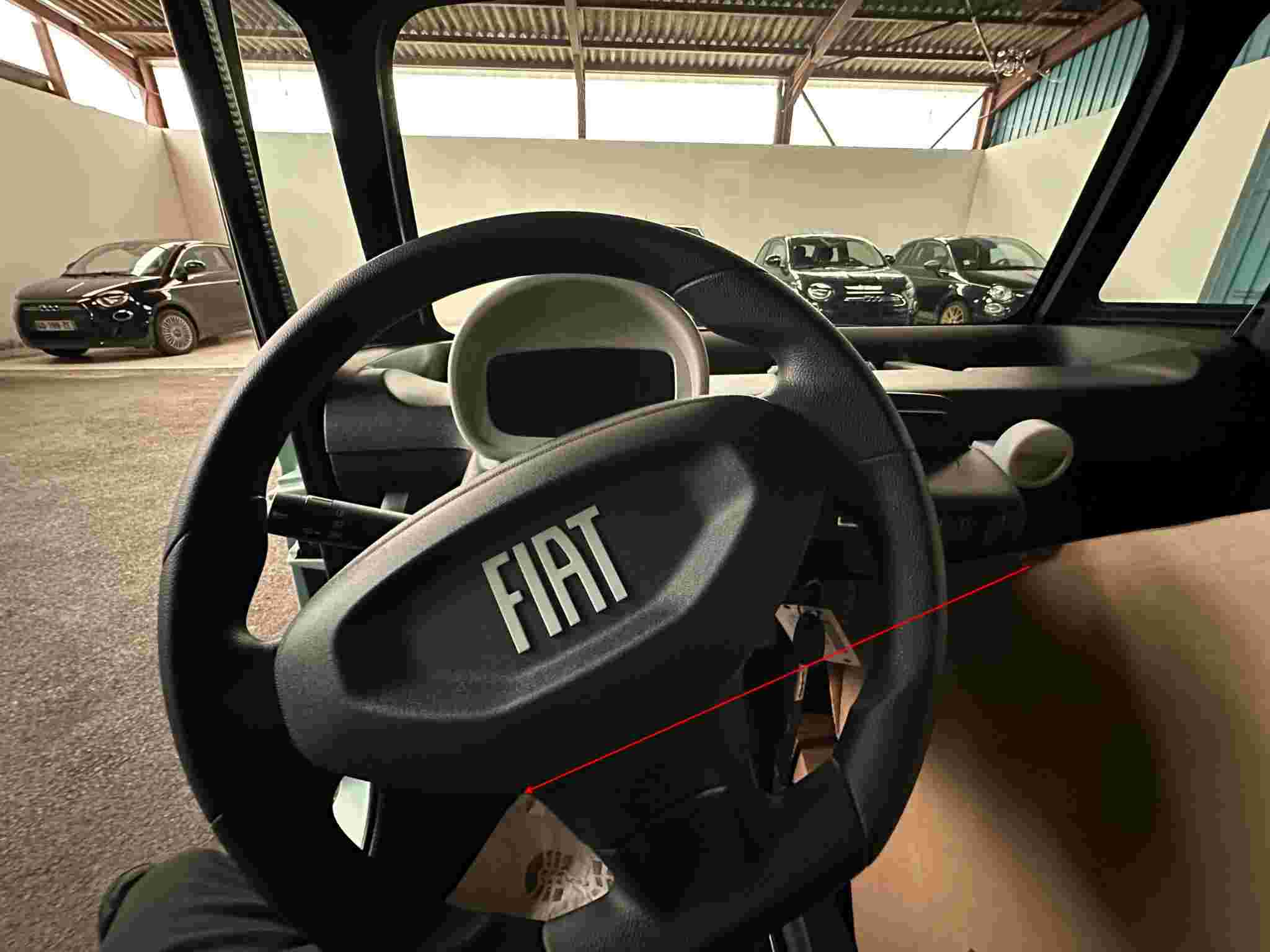

Vue intérieure de l habitacle d une Fiat Topolino avec son volant caractéristique

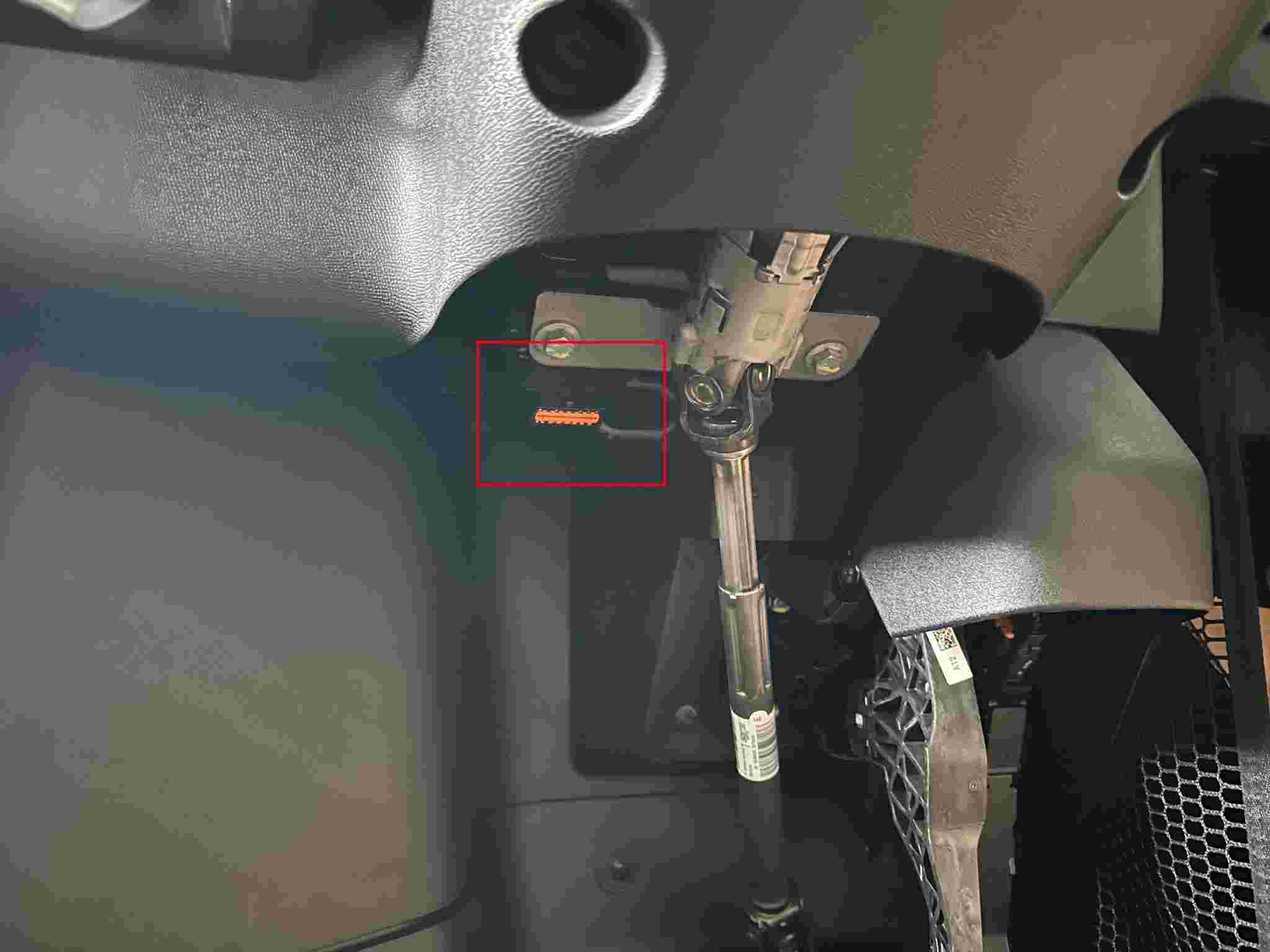

Emplacement de la prise OBD orange sous le tableau de bord d une Fiat Topolino
    Prenez place à l'intérieur de votre Nouvelle Fiat Topolino, côté conducteur. Assurez-vous que le véhicule est à l'arrêt et que vous disposez d'un éclairage suffisant pour visualiser correctement la zone sous la planche de bord.
  2. Repérez la poignée du capot
    Localisez la poignée d'ouverture du capot moteur située à gauche du volant, dans la partie inférieure de la planche de bord. Cette poignée constitue votre point de repère principal pour trouver la prise OBD2.
  3. Localisez la prise OBD2
    La prise de diagnostic OBD2 se trouve juste à côté de la poignée d'ouverture du capot, sous la planche de bord. Elle est directement accessible sans démontage, orientée vers le bas pour faciliter la connexion de votre outil de diagnostic.
    Une fois la prise OBD2 identifiée, branchez votre appareil de diagnostic en l'insérant fermement dans le connecteur. Vérifiez que la connexion est stable avant de mettre le contact pour lancer la lecture des données du véhicule.
