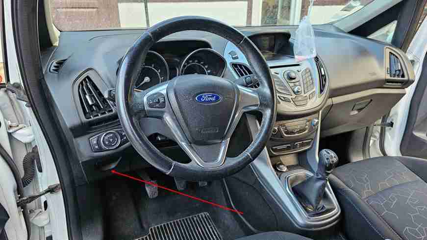

  1. Identifiez la zone côté conducteur
    Installez-vous à la place du conducteur et orientez votre regard vers la partie inférieure du tableau de bord. La prise OBD2 de votre Ford B-Max se situe dans cette zone, sous la commande des feux, dissimulée derrière un cache plastique de protection.

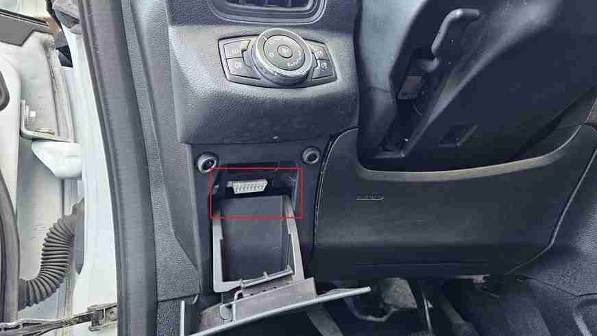

  2. Repérez le cache plastique
    Localisez le cache plastique situé directement sous le commodo de commande des feux. Ce panneau de finition protège la prise OBD2 des poussières et des regards. Il se distingue par sa forme rectangulaire et s'intègre parfaitement au tableau de bord.
    Ôtez délicatement le cache plastique en le tirant vers vous. Aucun outil spécifique n'est nécessaire pour cette opération. Le panneau se déclipse facilement grâce à ses attaches souples. Procédez avec précaution pour ne pas endommager les fixations.
    Une fois le cache retiré, la prise OBD2 à 16 broches apparaît clairement. Branchez votre valise de diagnostic directement sur ce connecteur. L'orientation du connecteur est standardisée, assurant une connexion simple et sans risque d'erreur pour lancer vos diagnostics.
