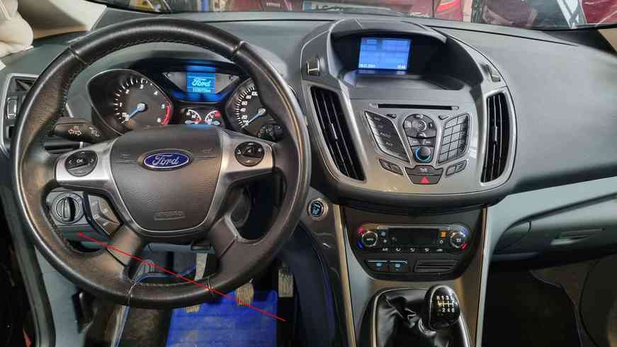

Vue interieure de l habitacle d une Ford C-Max avec l emplacement de la prise de diagnostic OBD

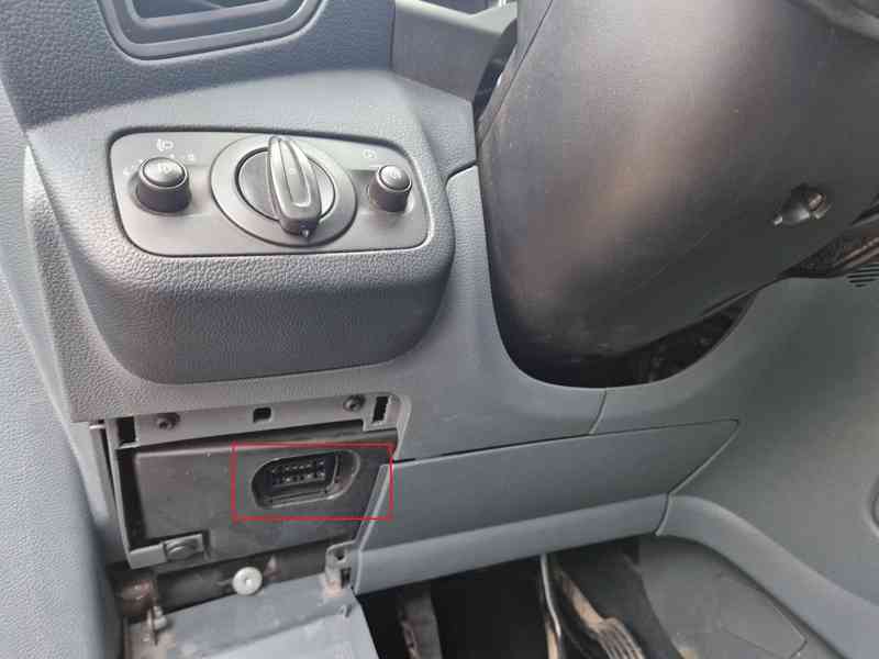

Emplacement de la prise de diagnostic OBD2 sous le tableau de bord d'une Ford C-Max
  1. Repérez le côté conducteur
    Installez-vous à la place du conducteur de votre Ford C-Max. La prise OBD2 se situe dans cette zone, sous le tableau de bord. Orientez votre regard vers la partie inférieure gauche, en dessous de la commande des feux.
    Sous la commande des feux, vous trouverez un cache en plastique qui protège la prise de diagnostic. Ce cache dissimule le connecteur OBD2 et le préserve de la poussière et des manipulations accidentelles au quotidien.
    Ôtez délicatement le cache plastique pour accéder à la prise OBD2. Cette opération s'effectue facilement à la main, sans nécessiter d'outils particuliers. Le cache se déclipse généralement par simple pression ou traction légère.
    Une fois le cache retiré, la prise OBD2 à 16 broches est directement accessible. Branchez votre valise de diagnostic en veillant à insérer le connecteur dans le bon sens. La connexion doit s'effectuer fermement mais sans forcer.
