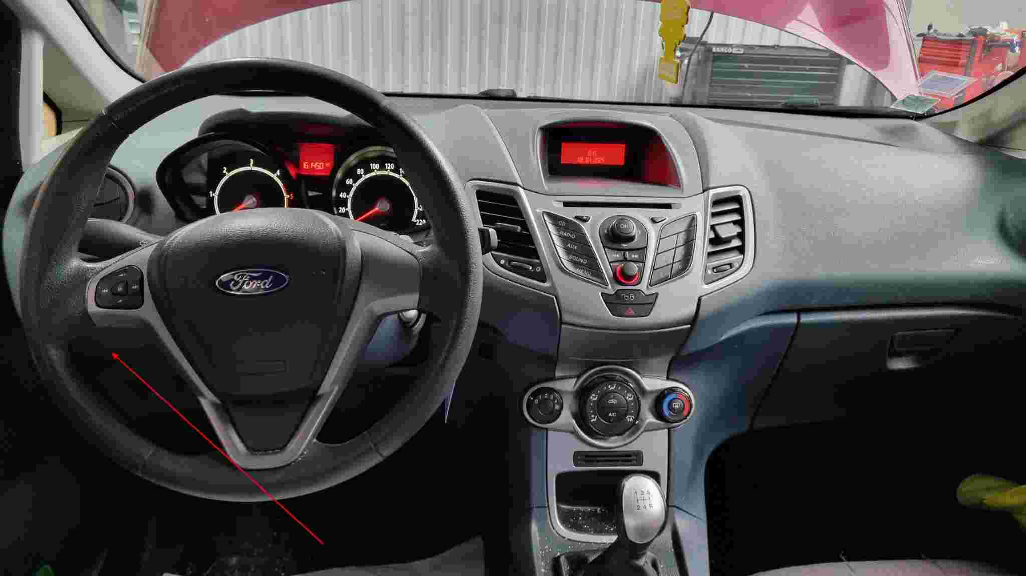

Vue intérieure de l'habitacle d'une Ford Fiesta avec flèche rouge indiquant la prise de diagnostic OBD2

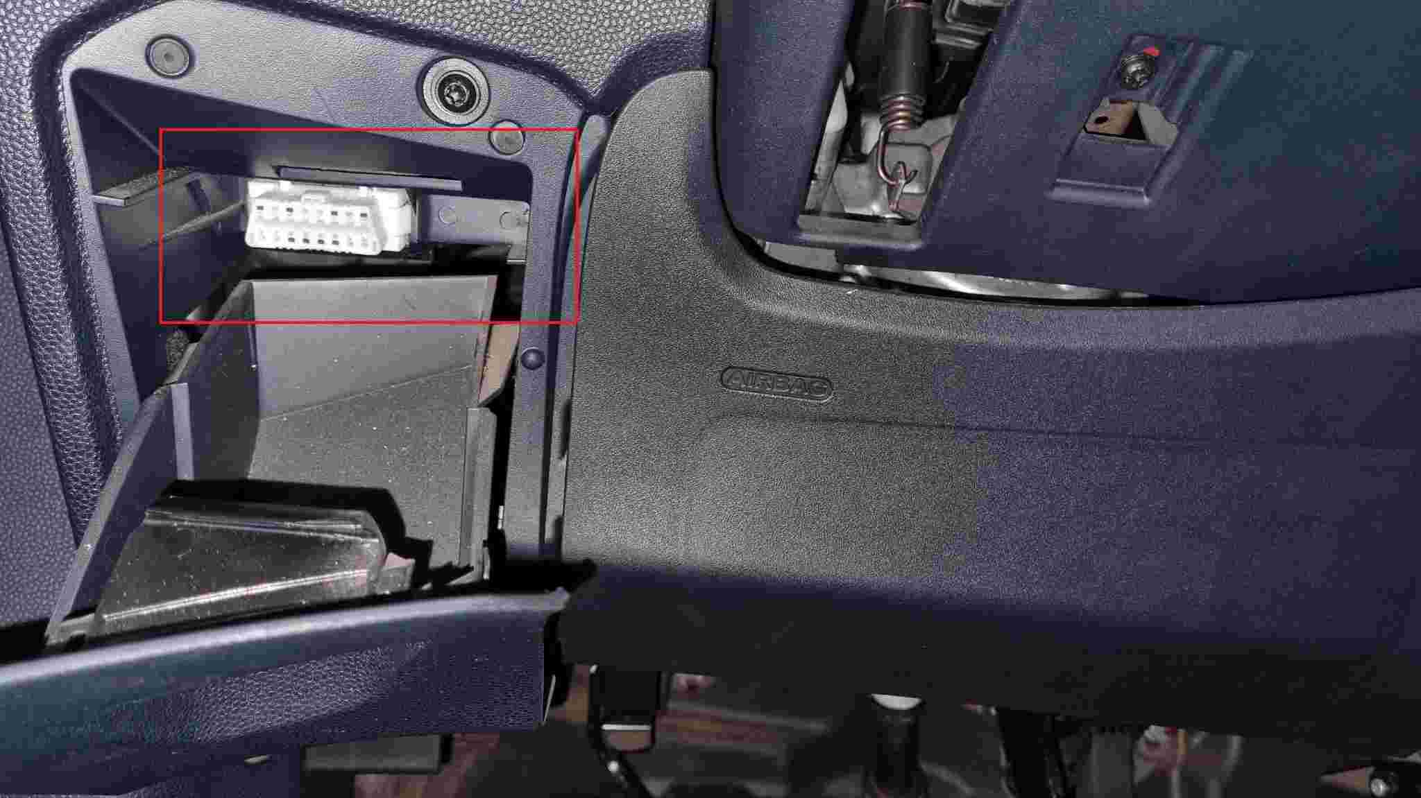

Emplacement de la prise de diagnostic OBD2 sur une Ford Fiesta 4
    Prenez place à bord de votre Ford Fiesta 4 côté conducteur. La prise OBD2 se situe dans cette zone, à portée de main depuis le siège. Assurez-vous d'avoir suffisamment de lumière pour bien visualiser l'espace sous le tableau de bord.
  2. Repérez la commande des phares
    Localisez la commande des phares située à gauche du volant, sur le tableau de bord. La prise de diagnostic se trouve juste en dessous de cet élément. Cette position stratégique facilite l'accès tout en protégeant le connecteur.
    Un cache plastique dissimule la prise OBD2 sous la commande des phares. Retirez-le délicatement sans outil particulier pour révéler le connecteur. Ce cache se déclipse facilement à la main et se remet en place après utilisation.
    Une fois le cache retiré, vous avez un accès direct à la prise OBD2 à 16 broches. Branchez votre appareil de diagnostic dans le connecteur en respectant le sens d'insertion. La connexion doit être ferme pour assurer une bonne communication avec le véhicule.
