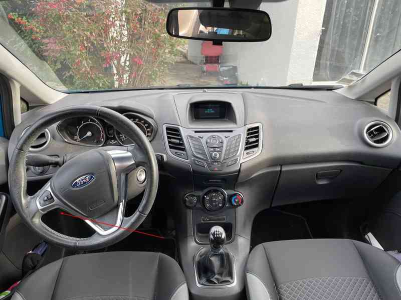

    Installez-vous sur le siège conducteur de votre Ford Fiesta 5. La prise OBD2 se trouve dans cette zone, sous le tableau de bord. Assurez-vous que le contact soit coupé avant de commencer votre recherche.
    Orientez votre regard vers la partie inférieure gauche du tableau de bord, à gauche du volant. La prise OBD2 est positionnée dans cette zone, facilement accessible sans démontage ni outil particulier.

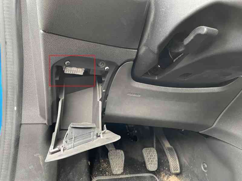

    Repérez le connecteur trapézoïdal à 16 broches caractéristique des prises OBD2. Sur la Ford Fiesta 5, il est généralement visible directement ou légèrement en retrait sous le cache du tableau de bord.
    Une fois la prise localisée, connectez votre valise de diagnostic. L'emplacement choisi par Ford permet un branchement rapide et direct, sans manipulation complexe, pour lancer immédiatement la lecture des données véhicule.
