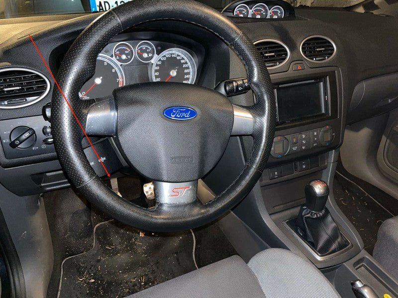

Vue de l'habitacle d'une Ford Focus ST avec son volant en cuir et son tableau de bord

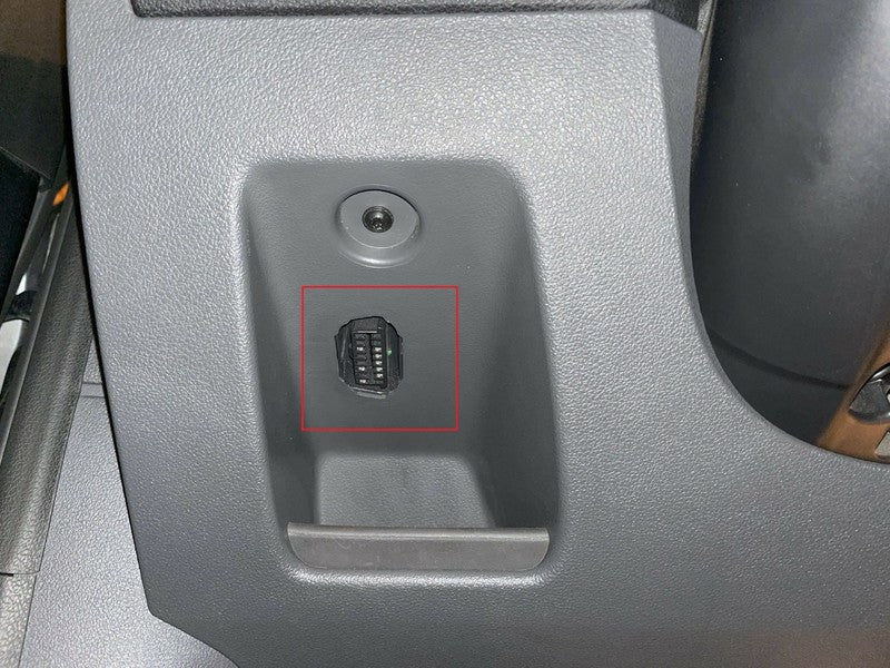

Emplacement de la prise de diagnostic OBD2 sur une Ford Focus ST
    Asseyez-vous à la place du conducteur de votre Ford Focus ST. Cette position vous offre un accès optimal à la zone où se trouve la prise OBD2, située sous le tableau de bord dans cette partie de l'habitacle.
    Baissez-vous et orientez votre regard vers la partie inférieure du tableau de bord, côté gauche. La prise OBD2 est positionnée dans cette zone, facilement accessible sans démontage préalable ni outil particulier.
    Repérez le connecteur trapézoïdal à 16 broches caractéristique des prises OBD2. Sur la Ford Focus ST, celui-ci est directement visible et ne nécessite pas de retirer de cache ou de panneau de protection.
    Connectez votre valise de diagnostic au port OBD2 identifié. L'emplacement ergonomique permet une connexion rapide et stable, vous autorisant à lancer immédiatement la lecture des données de votre véhicule.
