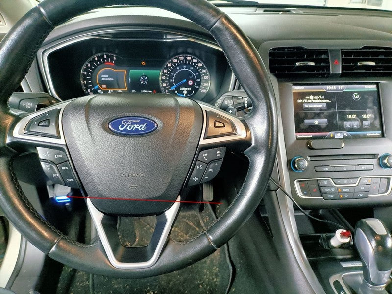

Vue de l habitacle d une Ford Mondeo montrant l emplacement de la prise OBD

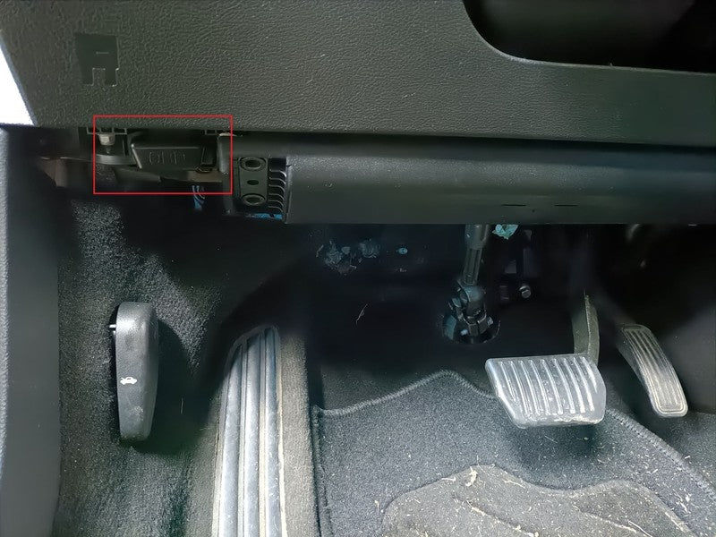

Emplacement de la prise OBD2 encadrée en rouge sous le tableau de bord d une Ford Mondeo 3
    Installez-vous confortablement à la place du conducteur de votre Ford Mondeo. La prise OBD2 se trouve dans cette zone, ce qui vous permettra d'avoir un accès direct et optimal au connecteur de diagnostic sans manipulation complexe.
    Orientez votre regard vers l'espace situé sous le tableau de bord, au niveau des pédales. La prise de diagnostic se trouve précisément entre le pédalier et la commande d'ouverture du capot moteur, dans un emplacement facilement accessible.
    Identifiez le connecteur OBD2 de forme trapézoïdale à 16 broches. Sur la Ford Mondeo, celui-ci est visible sans démontage ni retrait de cache. Il est stratégiquement positionné pour permettre une connexion rapide de votre outil de diagnostic.
