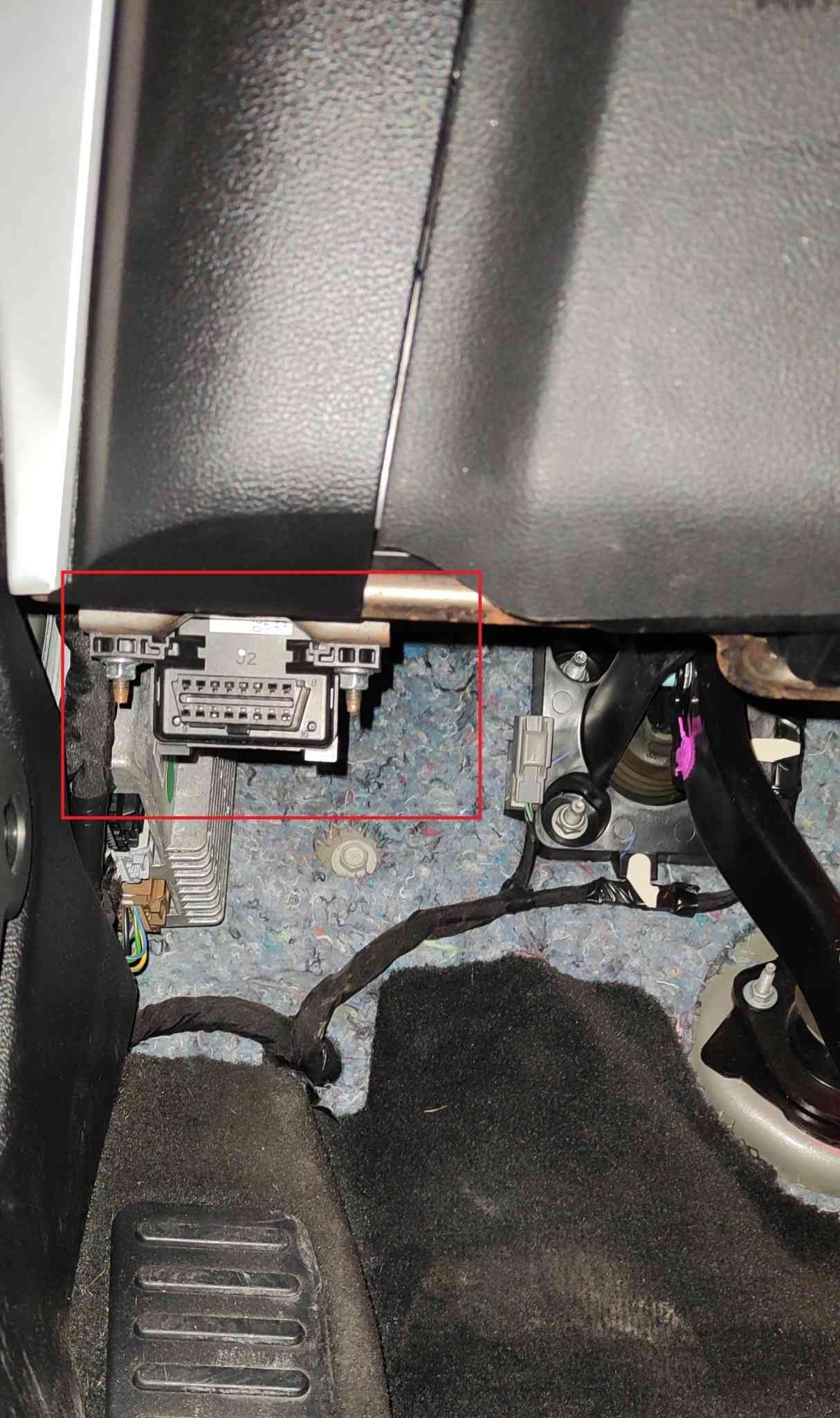

Localisation de la prise de diagnostic OBD sous le tableau de bord d une Ford Mustang

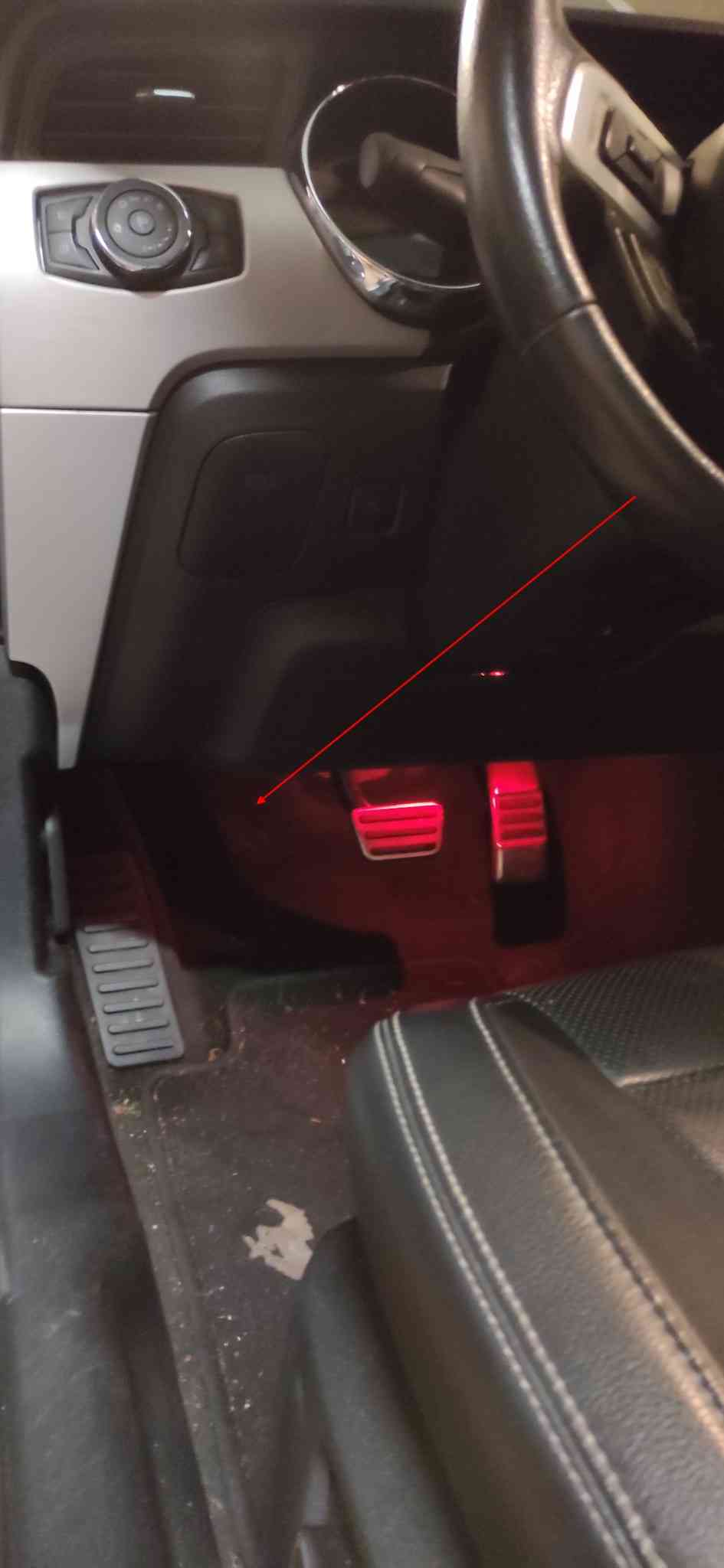

Vue de l emplacement de la prise OBD2 sous le tableau de bord d une Ford Mustang
    Asseyez-vous à la place du conducteur ou positionnez-vous face à l'habitacle, porte ouverte. Cette position vous permettra d'accéder facilement à la zone située sous le tableau de bord où se trouve la prise OBD2 de votre Ford Mustang.

    Dirigez votre regard vers la partie basse du tableau de bord, du côté gauche. La prise OBD2 est dissimulée dans cette zone, généralement à proximité de la colonne de direction, protégée des regards mais restant accessible sans démontage.
    Identifiez le connecteur à 16 broches de forme trapézoïdale caractéristique. Sur la Ford Mustang, il se trouve directement sous le tableau de bord inférieur gauche, orienté vers le bas ou légèrement incliné pour faciliter le branchement.
    Branchez votre valise de diagnostic sur le connecteur OBD2 en veillant à l'insérer correctement. Aucun outil n'est nécessaire pour accéder à la prise. Mettez ensuite le contact sans démarrer le moteur pour initialiser la communication avec l'électronique du véhicule.
