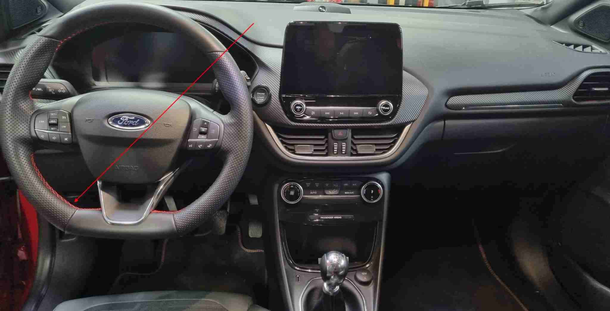

Vue de l'habitacle d'une Ford Puma avec volant sport et écran central pour diagnostic OBD2

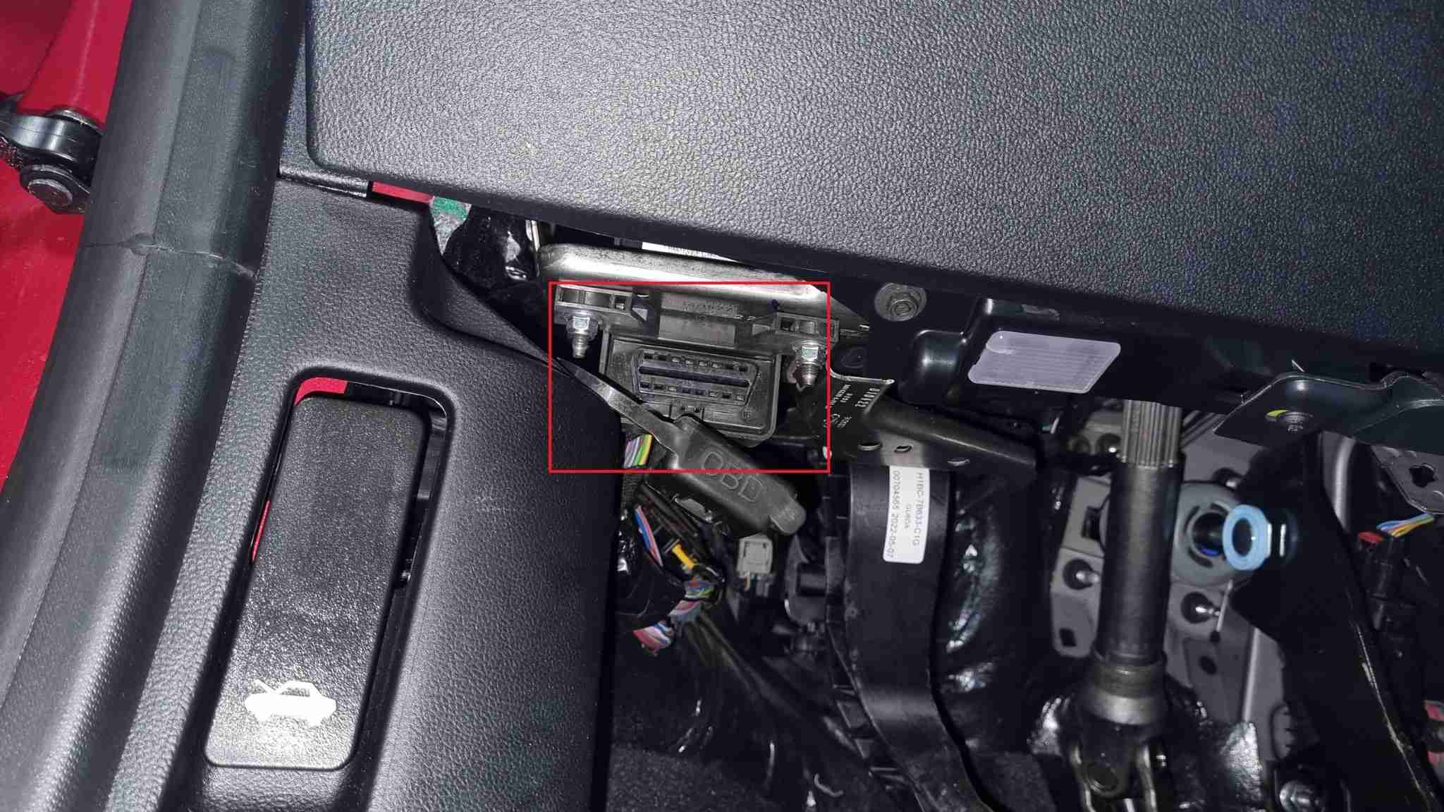

Emplacement de la prise OBD2 noire sous le tableau de bord d'une Ford Puma
    Prenez place à bord de votre Ford Puma côté conducteur. La prise OBD2 se situe dans cette zone, à proximité immédiate de la poignée d'ouverture du capot. Aucun outil n'est nécessaire pour y accéder.
  2. Repérez la poignée du capot
    Localisez la poignée d'ouverture du capot située sous le tableau de bord, à gauche du volant. La prise de diagnostic se trouve dans cette même zone, légèrement en retrait pour une protection optimale.
    Le connecteur OBD2 est un port trapézoïdal à 16 broches de couleur noire. Il est directement accessible sans démontage, prêt à recevoir votre outil de diagnostic pour effectuer la lecture des codes défauts de votre Ford Puma.
