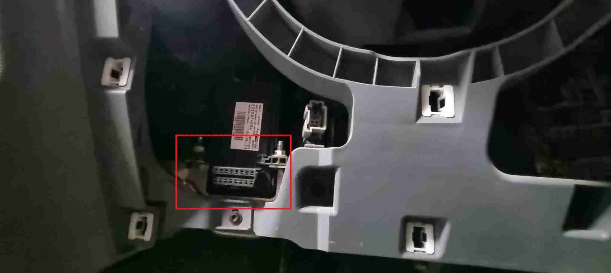

Localisation de la prise de diagnostic OBD dans l habitacle d un utilitaire Ford Transit

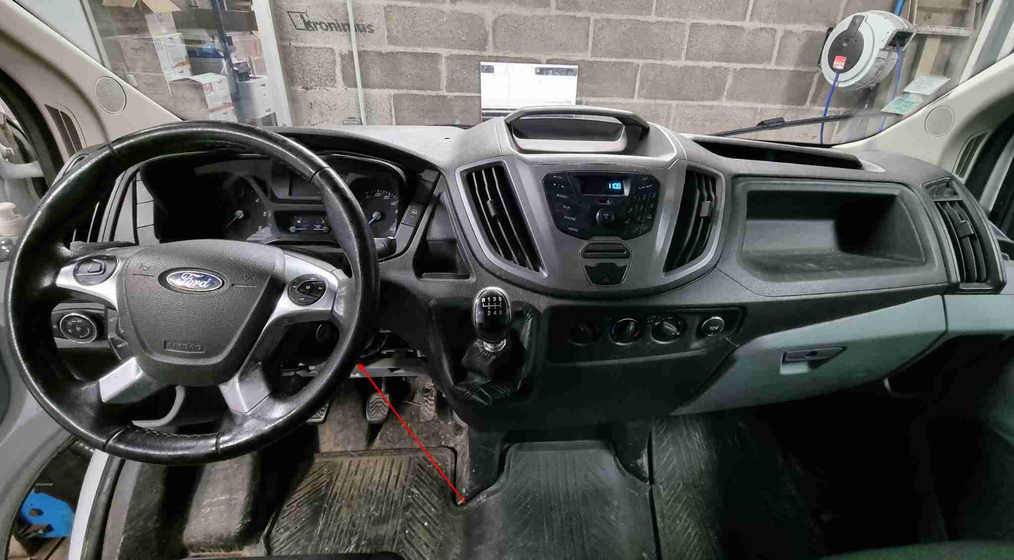

Localisation de la prise de diagnostic OBD2 sous le tableau de bord d'un utilitaire Ford Transit
  1. Repérez la zone sous le volant
    Installez-vous côté conducteur et orientez votre regard vers la partie inférieure du tableau de bord. La prise OBD2 de votre Ford Transit se trouve dans cette zone, dissimulée sous un cache plastique de protection situé directement en dessous de la colonne de direction.
    Localisez le cache de protection en plastique noir positionné sous le volant. Ce panneau recouvre la prise de diagnostic et la protège des poussières et des chocs. Il est maintenu par des clips de fixation facilement accessibles sans outillage particulier.

    Une fois le cache retiré, la prise OBD2 à 16 broches est directement accessible. Branchez votre valise de diagnostic en veillant à bien enclencher le connecteur. La connexion doit être ferme pour assurer une communication optimale avec l'électronique du véhicule.
