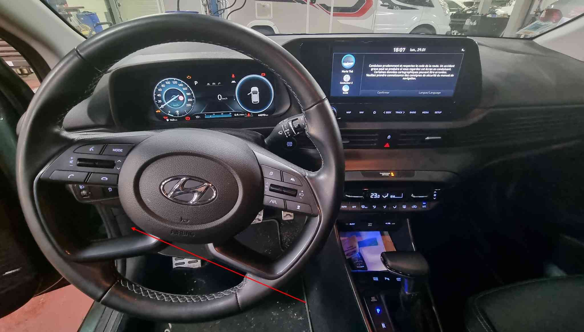

    Installez-vous à la place du conducteur de votre Hyundai Bayon. La prise OBD2 se situe dans cette zone, accessible sans avoir à vous déplacer du côté passager. Gardez la portière ouverte pour plus de confort lors de la manipulation.

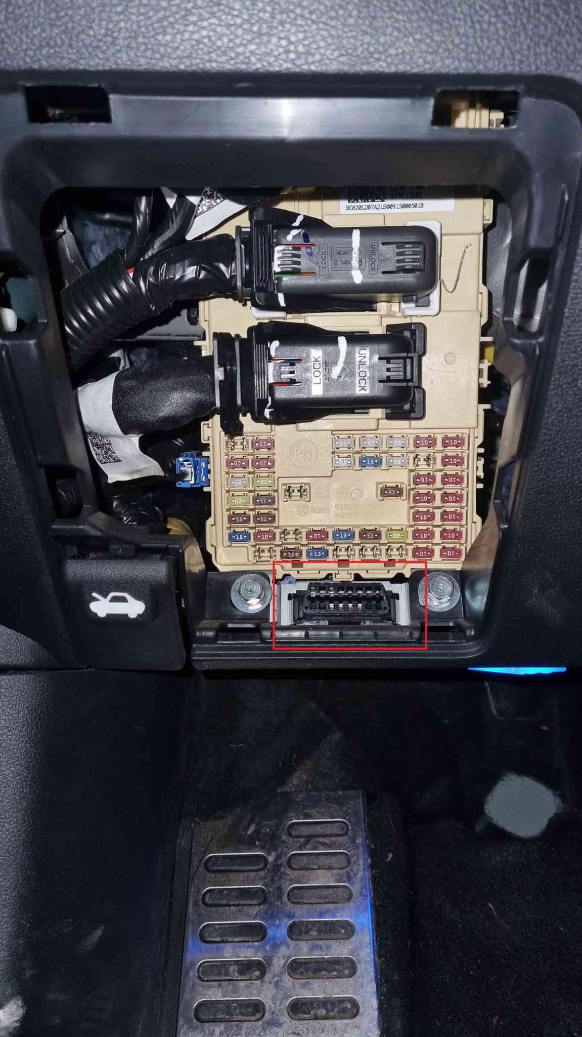

    Orientez votre regard vers le bas du tableau de bord, sur la partie gauche. La prise OBD2 du Hyundai Bayon est positionnée dans cette zone inférieure, généralement visible sans démontage particulier ni cache à retirer.
    Repérez le connecteur de forme trapézoïdale à 16 broches. Sur le Hyundai Bayon, il est facilement accessible et ne nécessite aucun outil spécifique. Vous pouvez maintenant y brancher votre valise de diagnostic pour effectuer vos contrôles.
