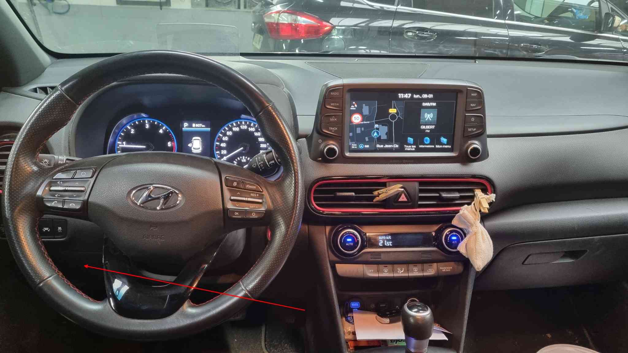

Vue de l habitacle d une Hyundai Kona avec son volant et son écran de diagnostic

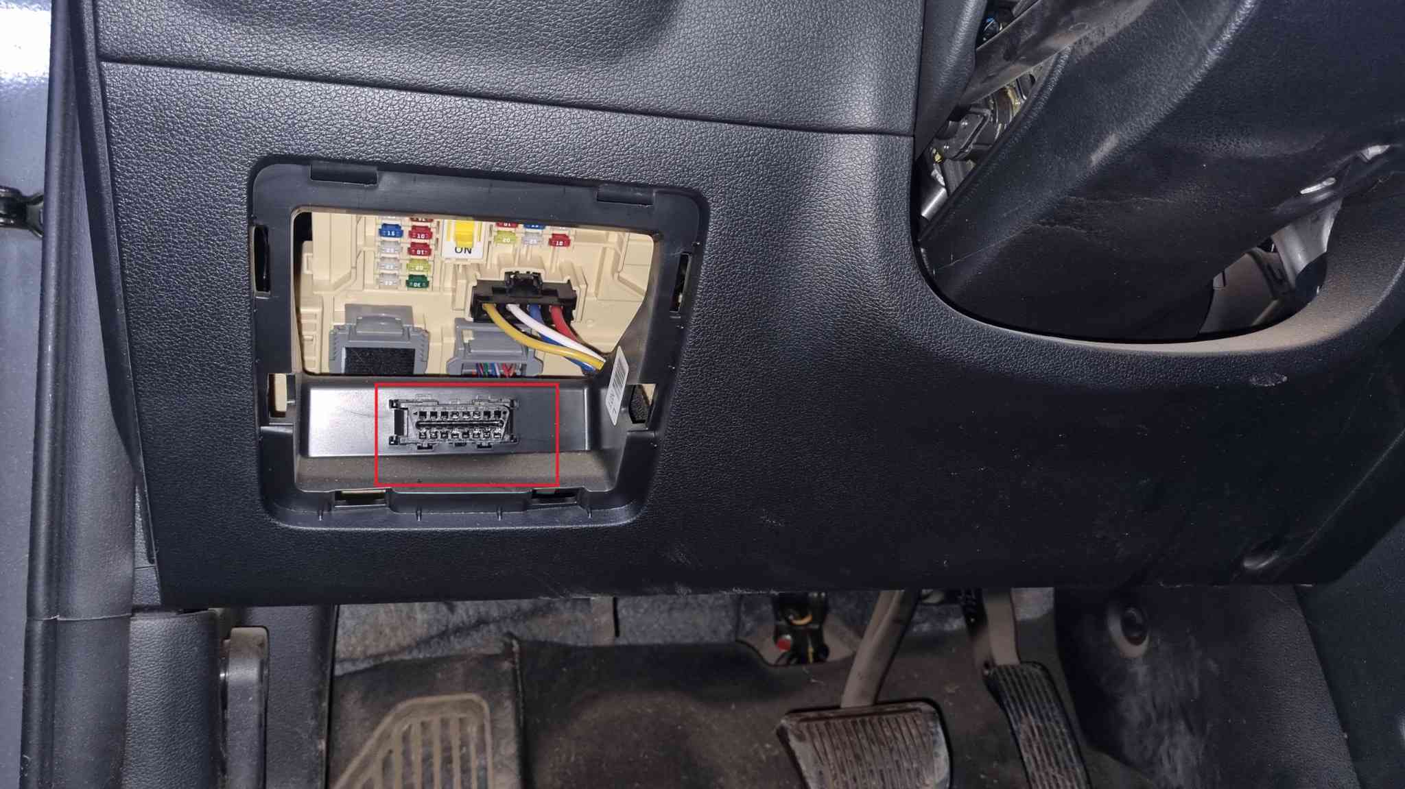

Emplacement de la prise OBD2 encadrée en rouge sur une Hyundai Kona
    Installez-vous à la place du conducteur de votre Hyundai Kona. La prise OBD2 se trouve dans cette zone, à proximité du tableau de bord inférieur. Orientez votre regard vers la partie basse, près de la colonne de direction.

    Identifiez le bloc fusible situé sur la gauche, sous le tableau de bord. La prise de diagnostic OBD2 de votre Kona se trouve à proximité immédiate de ce bloc, légèrement en retrait pour assurer sa protection.
    Un cache plastique protège l'accès à la prise OBD2. Déclipsez-le délicatement en tirant vers vous sans forcer. Aucun outil n'est nécessaire pour cette manipulation, le cache se retire facilement à la main.
    Une fois le cache retiré, la prise OBD2 à 16 broches est accessible. Branchez votre valise de diagnostic en insérant le connecteur fermement jusqu'à entendre un léger clic confirmant la bonne connexion.
