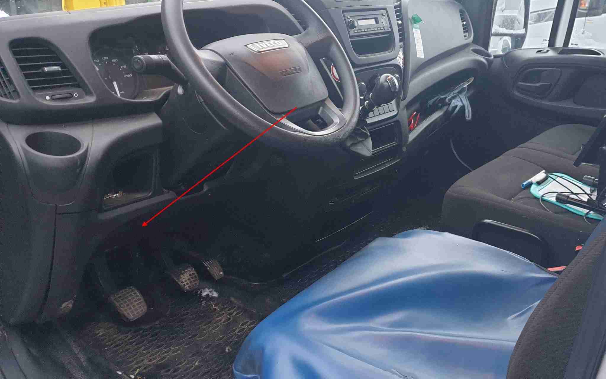

Fleche rouge indiquant l emplacement de la prise obd dans l habitacle d un Iveco Daily

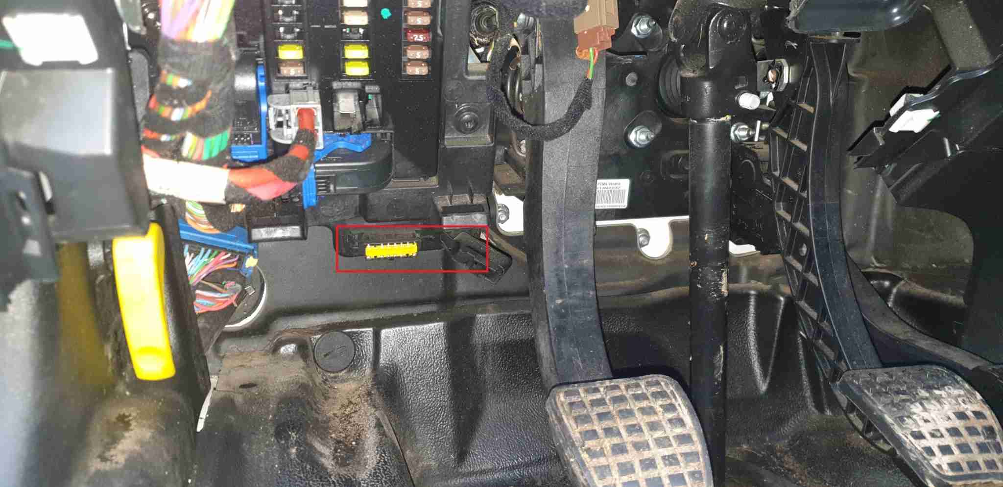

Localisation de la prise de diagnostic OBD2 jaune sur un utilitaire Iveco Daily
    Installez-vous confortablement sur le siège conducteur de votre Iveco Daily. La prise OBD2 se trouve dans la zone inférieure du tableau de bord, sous le volant. Assurez-vous d'avoir suffisamment de luminosité pour bien visualiser l'espace sous la colonne de direction.
    Sous le volant, identifiez le cache en plastique qui dissimule la prise OBD2. Ce panneau de protection est conçu pour protéger le connecteur de diagnostic des poussières et des chocs. Il se situe généralement à proximité immédiate de la colonne de direction.
    Ôtez le cache de protection en le déclipsant ou en le tirant doucement vers vous. Aucun outil spécifique n'est nécessaire pour cette manipulation. Veillez à ne pas forcer pour éviter d'endommager les fixations plastiques qui maintiennent le panneau en place.
    Une fois le cache retiré, vous avez un accès direct à la prise OBD2 de votre Iveco Daily. Branchez votre valise de diagnostic en veillant à bien aligner les broches du connecteur. La connexion doit s'effectuer sans résistance excessive.
