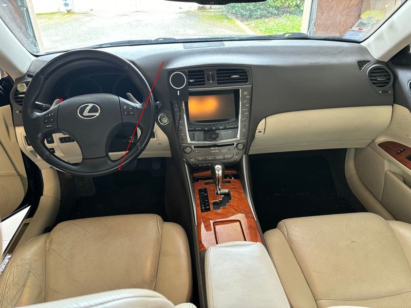

Vue intérieure de l'habitacle d'une Lexus IS 250 avec volant en cuir et console centrale en bois

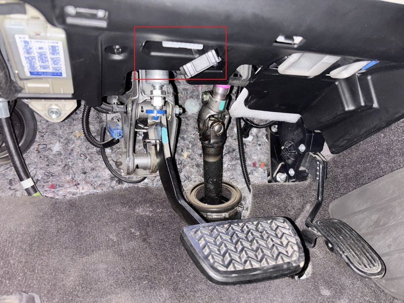

Emplacement de la prise OBD2 encadrée en rouge sous le tableau de bord d une Lexus IS 250
    Installez-vous confortablement sur le siège conducteur de votre Lexus IS 250. La prise OBD2 se situe dans cette zone, au niveau de la partie inférieure du tableau de bord, à proximité immédiate du pédalier. Cette position standardisée facilite l'accès au connecteur.
  2. Repérez le pédalier
    Orientez votre regard vers le bas, au-dessus des pédales. La prise de diagnostic se trouve légèrement à gauche par rapport à l'axe du volant. Cherchez un capuchon en plastique qui protège le connecteur OBD2 des poussières et de l'humidité.
  3. Retirez le capuchon protecteur
    Ôtez délicatement le cache en plastique qui recouvre la prise OBD2. Cette opération s'effectue sans outil particulier : il suffit de tirer doucement sur le capuchon ou de le faire glisser selon le système de fixation présent sur votre modèle.
    Une fois le capuchon retiré, la prise OBD2 à 16 broches est directement accessible. Branchez votre valise de diagnostic en alignant correctement le connecteur. La connexion doit s'effectuer fermement mais sans forcer pour garantir une communication optimale avec l'électronique du véhicule.
