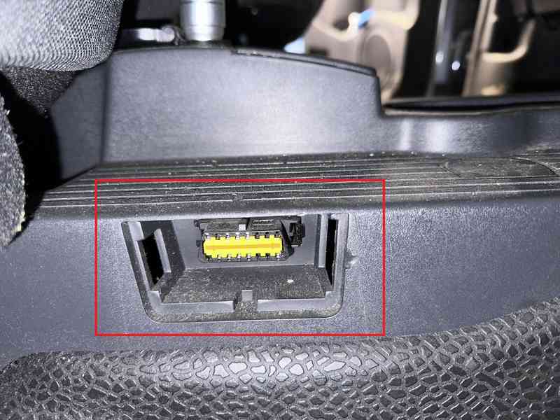

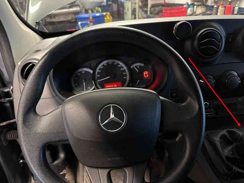

  1. Identifiez le côté passager
    Installez-vous dans l'habitacle de votre Mercedes Citan et orientez-vous vers le côté passager du véhicule. La prise OBD2 se situe dans cette zone, à proximité immédiate du levier de vitesse. Repérez visuellement l'espace autour de la console centrale.
  2. Localisez le cache de protection
    Recherchez un petit cache en plastique situé à côté du levier de vitesse, côté passager. Ce cache protège la prise OBD2 des poussières et des débris. Il est généralement de la même couleur que les éléments de finition intérieure.
    Ôtez délicatement le cache de protection sans utiliser d'outils spéciaux. Une simple pression ou un léger mouvement de levier avec vos doigts suffit. Procédez avec précaution pour ne pas endommager les clips de fixation.
    Une fois le cache retiré, la prise OBD2 à 16 broches est directement accessible. Branchez votre valise de diagnostic en alignant correctement le connecteur. La connexion doit s'effectuer sans forcer pour éviter tout dommage aux broches.
