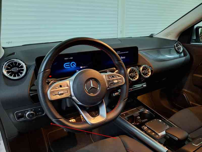

Vue intérieure de l habitacle d une Mercedes GLA 250e avec son volant sport

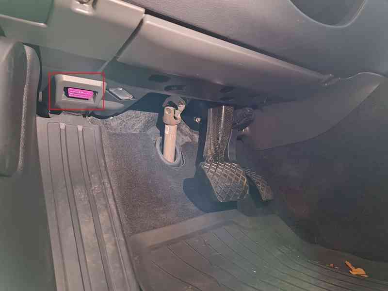

Emplacement de la prise OBD de diagnostic violette sous le volant d une Mercedes GLA 250e
  1. Localisez le poste de pilotage
    Installez-vous à la place conducteur de votre Mercedes GLA 250e. La prise OBD2 se trouve dans la zone inférieure gauche du tableau de bord, à proximité de la pédale de frein. Aucun outil n'est nécessaire pour y accéder.
    Orientez votre regard vers le bas, à gauche sous le poste de pilotage. La prise de diagnostic est positionnée de manière accessible, sans panneau de protection à retirer. Elle reste visible directement depuis votre position assise.
    Le connecteur OBD2 de forme trapézoïdale comporte 16 broches. Sur la Mercedes GLA 250e, il est orienté pour faciliter le branchement de votre outil de diagnostic. Vérifiez que le contact soit coupé avant toute connexion.
    Insérez fermement la fiche de votre appareil de diagnostic dans le connecteur OBD2. Une fois connecté, mettez le contact sans démarrer le moteur pour permettre la communication entre l'outil et les systèmes électroniques de votre véhicule hybride.
