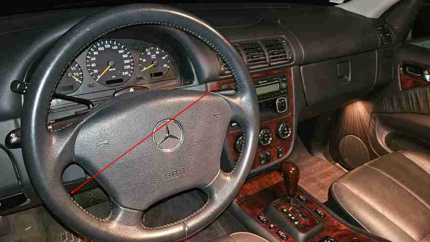

Habitacle d une Mercedes ML 400 avec volant en cuir et tableau de bord en ronce de noyer

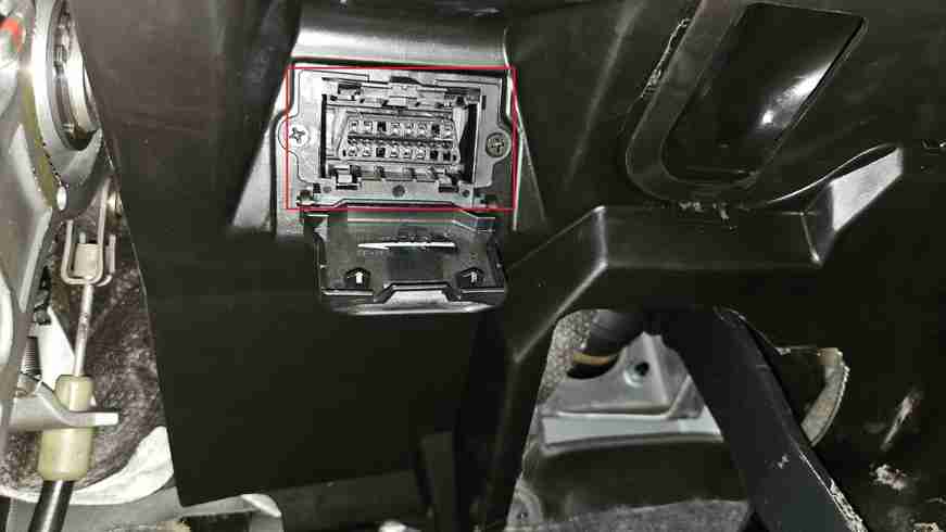

Emplacement de la prise OBD2 de diagnostic sous le volant d une Mercedes ML 400
    Installez-vous à la place du conducteur de votre Mercedes ML 400. La prise OBD2 se situe dans cette zone, sous le volant. Orientez votre regard vers la partie inférieure du tableau de bord pour repérer l'emplacement du connecteur de diagnostic.
  2. Repérez le cache noir
    Sous le volant, identifiez un petit cache noir dédié qui protège la prise OBD2. Ce cache est conçu pour dissimuler le connecteur tout en le gardant accessible. Il se trouve directement dans la zone inférieure du tableau de bord.
    Ôtez délicatement le cache noir pour révéler la prise OBD2. Cette opération s'effectue facilement sans outil particulier. Tirez doucement sur le cache pour le déclipser sans forcer afin d'éviter tout dommage.
    Une fois le cache retiré, la prise OBD2 est directement accessible. Branchez votre valise de diagnostic sur le connecteur à 16 broches. L'emplacement optimisé par Mercedes permet une connexion rapide et stable pour effectuer vos diagnostics.
