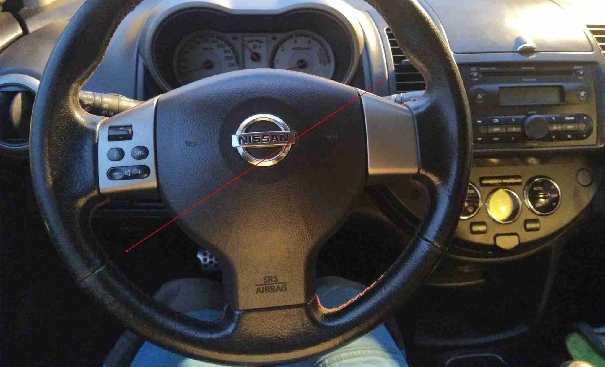

Vue de l habitacle d une Nissan Note avec le volant et le tableau de bord pour diagnostic auto

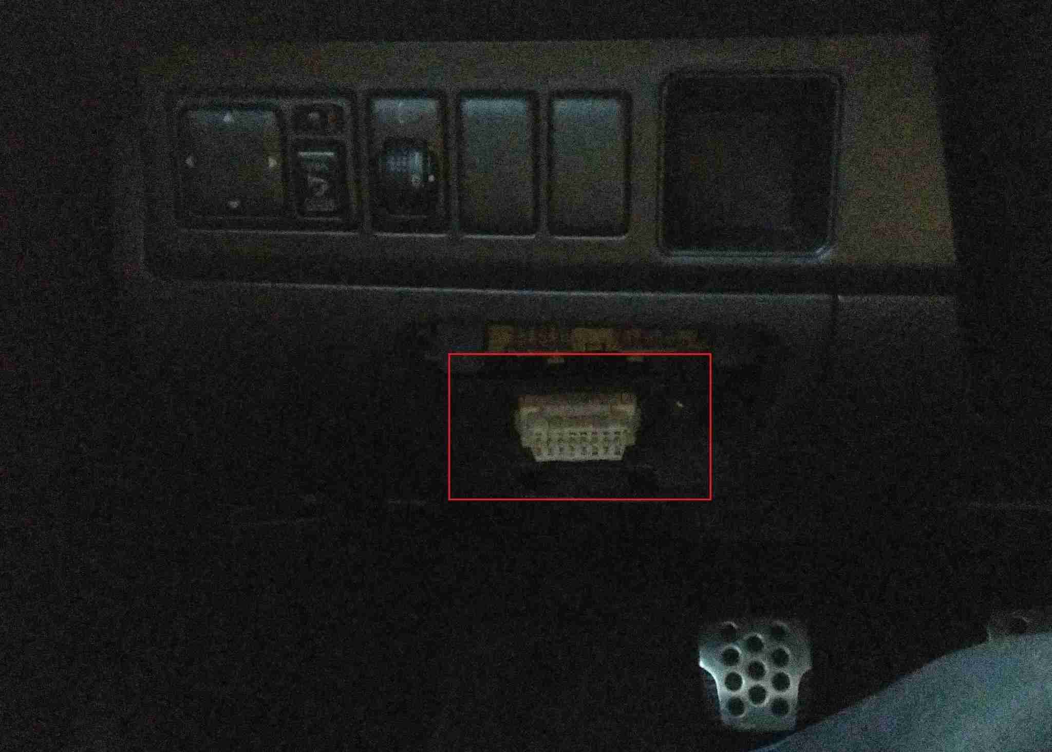

Emplacement de la prise de diagnostic OBD2 sous le tableau de bord d une Nissan Note
    Installez-vous confortablement à la place du conducteur de votre Nissan Note. La prise OBD2 se situe dans la zone inférieure gauche du tableau de bord, sous le volant. Assurez-vous d'avoir suffisamment de luminosité pour faciliter vos recherches.
  2. Localisez le compartiment à fusibles
    Repérez le compartiment à fusibles situé sous le volant, sur le côté gauche. Ce compartiment est protégé par un cache en plastique qui dissimule la prise de diagnostic. Vous n'aurez besoin d'aucun outil particulier pour y accéder.
  3. Retirez le cache plastique
    Déclipsez délicatement le cache en plastique qui protège le compartiment à fusibles. Tirez doucement vers vous pour le détacher sans forcer. Le cache se retire facilement à la main et révèle l'accès aux fusibles ainsi qu'à la prise OBD2.
  4. Identifiez la prise OBD2
    Repérez la petite prise blanche à 16 broches dans le compartiment. C'est votre connecteur OBD2 qui permet de brancher votre outil de diagnostic. Cette prise est facilement accessible et ne nécessite aucun démontage supplémentaire pour être utilisée.
