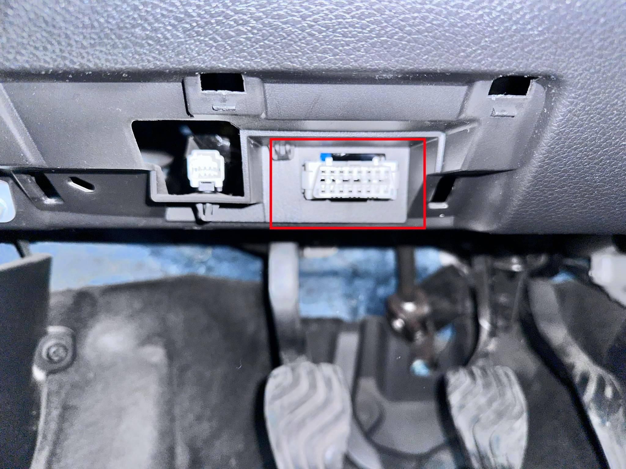

Localisation et branchement de la prise de diagnostic OBD2 sur un Nissan Qashqai
Vue de la prise OBD de diagnostic située sous le tableau de bord au dessus du pédalier

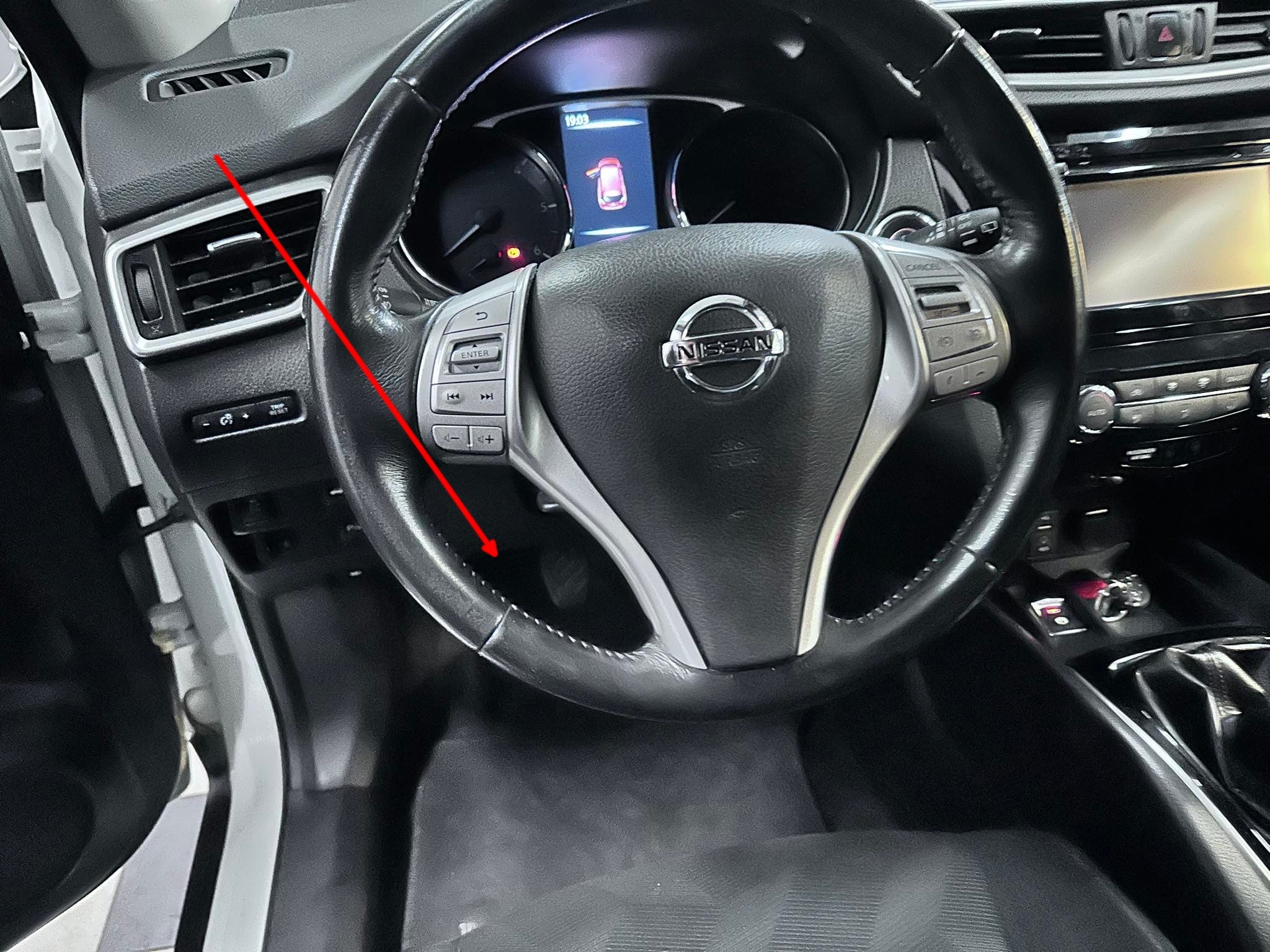

    Placez-vous confortablement sur le siège conducteur de votre Nissan X-Trail. La prise OBD2 se situe dans cette zone, sous le volant. Assurez-vous d'avoir suffisamment de lumière pour repérer les éléments du tableau de bord inférieur.
  2. Repérez le cache protecteur
    Regardez sous le volant, légèrement à gauche. Vous trouverez un petit cache en plastique qui dissimule la prise OBD2. Ce cache protège le connecteur de la poussière et des chocs au quotidien.
    Ôtez délicatement le cache de protection sans outil particulier. Il suffit généralement de le tirer doucement vers vous ou d'appuyer sur les clips de fixation. La prise OBD2 à 16 broches apparaît alors directement accessible.
    Branchez votre équipement de diagnostic sur le connecteur OBD2 maintenant visible. L'orientation du connecteur est unique, assurez-vous de l'insérer correctement. Mettez le contact de votre véhicule pour démarrer la communication avec l'outil.
