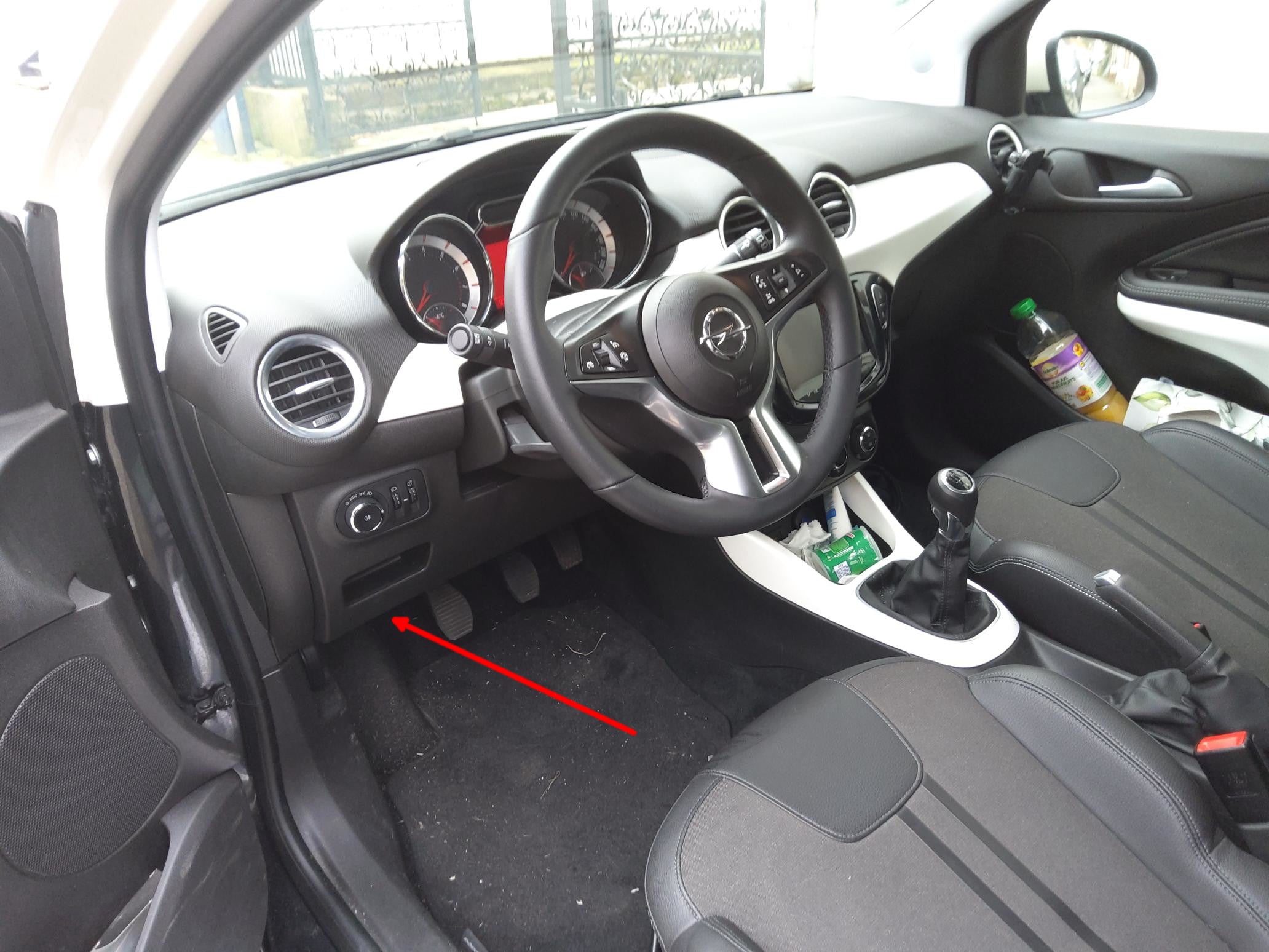

Fleche rouge indiquant l emplacement de la prise OBD sous le tableau de bord d une Opel Adam de 2013

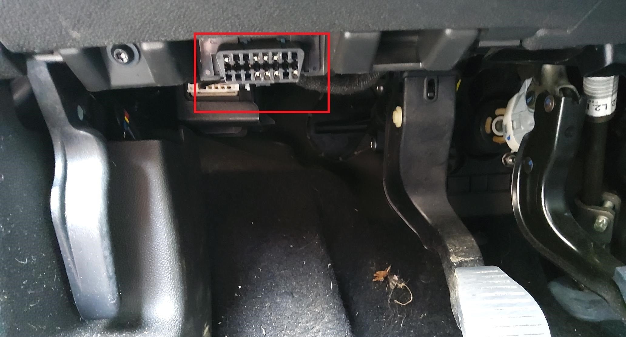

Emplacement de la prise de diagnostic OBD noire sous le tableau de bord d une Opel Adam 2013
    Installez-vous sur le siège conducteur de votre Opel Adam. La prise OBD2 se trouve dans cette zone, à gauche du volant. Repérez le levier d'ouverture du capot moteur qui servira de point de référence pour la suite.
    Regardez sous le tableau de bord, à proximité immédiate du levier de capot. Vous apercevrez un cache plastique de protection qui dissimule la prise de diagnostic. Ce cache protège le connecteur OBD2 des poussières et des chocs.
    Ôtez délicatement le cache plastique en le tirant vers vous. Cette opération s'effectue sans outil particulier grâce à un système de clips. Manipulez avec précaution pour ne pas endommager les fixations de ce cache amovible.
    Une fois le cache retiré, la prise OBD2 à 16 broches est désormais accessible. Branchez votre outil de diagnostic en l'insérant fermement dans le connecteur. Vérifiez que la connexion est bien établie avant de lancer votre diagnostic.
