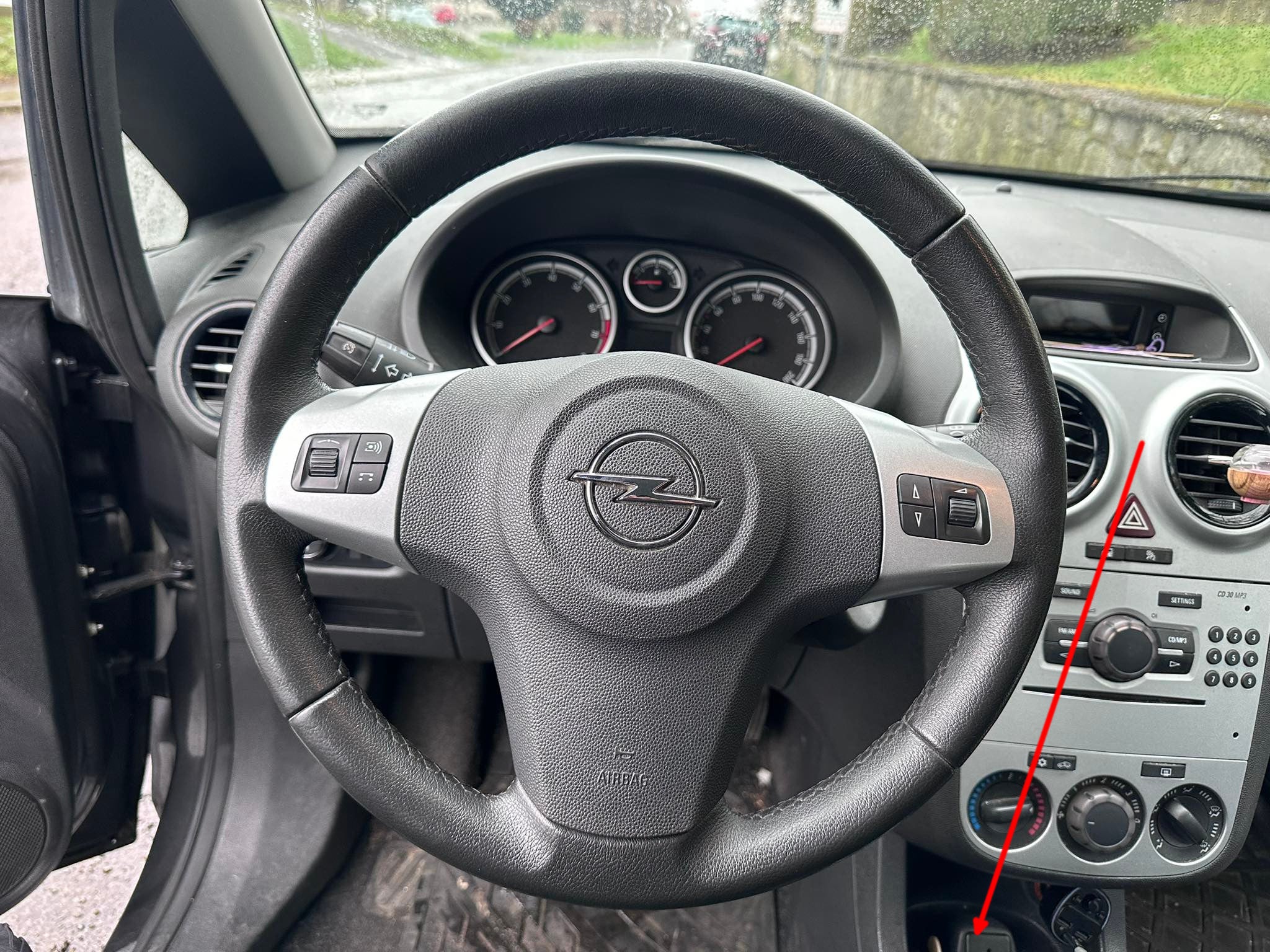

  1. Localisez la console centrale
    Installez-vous côté conducteur et orientez votre regard vers la console centrale de votre Opel Corsa 4. La prise OBD2 se situe dans la partie inférieure droite de cette zone, à proximité du levier de vitesses.

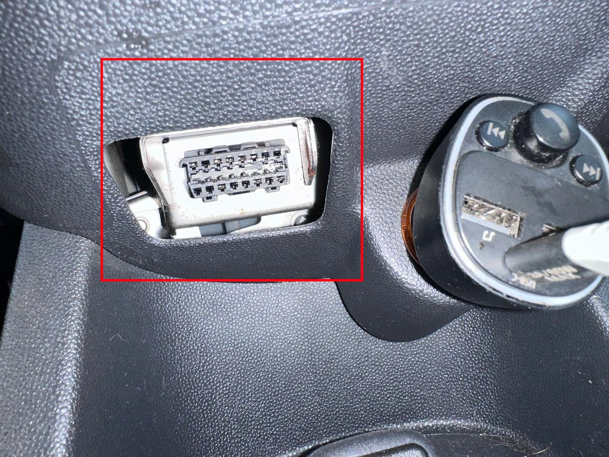

  2. Repérez la prise OBD2
    Regardez sous le tableau de bord, en dessous et à droite de la console centrale. La prise OBD2 est directement accessible sans cache de protection. Elle se présente sous forme d'un connecteur trapézoïdal à 16 broches.
  3. Connectez votre outil diagnostic
    Branchez votre valise de diagnostic sur la prise OBD2 en alignant correctement le connecteur. Aucun outil n'est nécessaire pour accéder à cette prise. Assurez-vous que le contact soit mis avant de lancer le diagnostic de votre véhicule.
