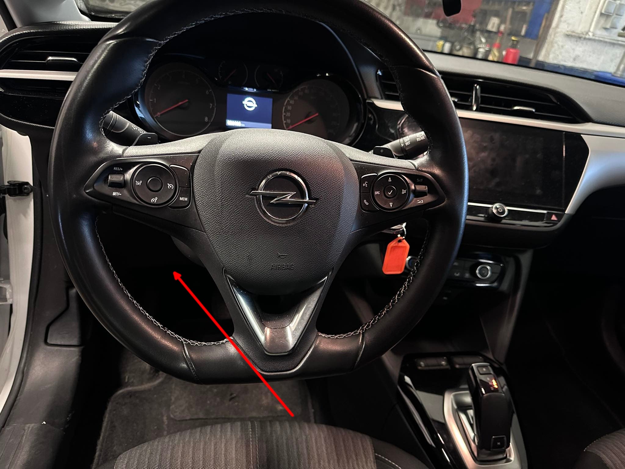

  1. Localisez la zone sous le volant
    Installez-vous à la place conducteur et observez la partie inférieure du tableau de bord, directement sous le volant. La prise OBD2 de votre Opel Corsa 6 se trouve derrière un cache de protection dans cette zone. Repérez visuellement ce panneau avant de continuer.

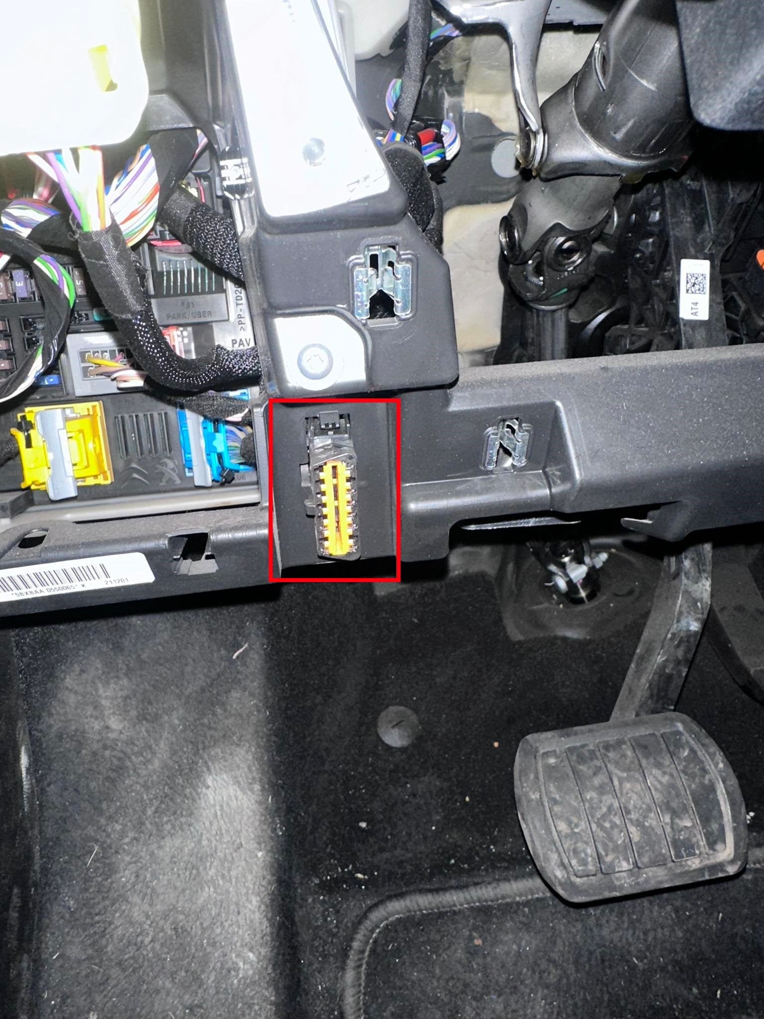

  2. Retirez le cache de protection
    Le cache se retire facilement sans outil particulier. Tirez délicatement sur les bords du panneau pour le déclipser. Procédez avec précaution pour éviter d'endommager les fixations plastiques. Une fois retiré, la prise OBD2 devient visible et accessible.
  3. Identifiez la prise OBD2
    La prise OBD2 est un connecteur trapézoïdal à 16 broches, généralement de couleur noire. Elle est positionnée de manière à faciliter le branchement de votre outil de diagnostic. Vérifiez que le connecteur est propre et exempt de poussière avant toute connexion.
