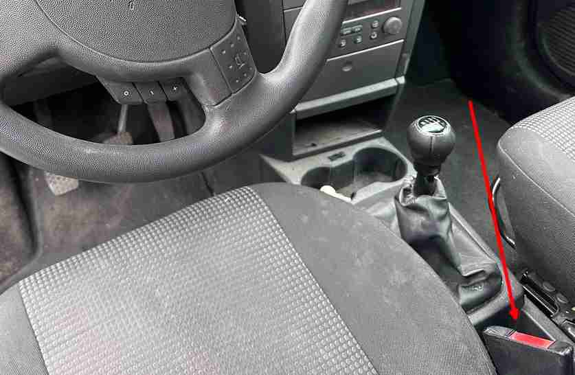

Vue de l'habitacle d'une Opel Meriva montrant le levier de vitesse et l'attache ceinture

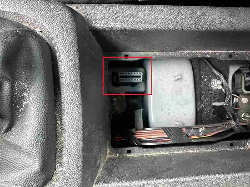

Emplacement de la prise OBD2 de diagnostic sous la console centrale d'une Opel Meriva
  1. Localisez le frein à main
    Installez-vous côté conducteur et identifiez le frein à main situé dans la console centrale de votre Opel Meriva. La prise OBD2 se trouve dissimulée sous le cache qui entoure ce levier, entre les deux sièges avant.
  2. Retirez le cache protecteur
    Soulevez délicatement le cache plastique entourant le frein à main. Cette opération s'effectue sans outil particulier : exercez une légère pression pour déclipser la pièce. Procédez avec précaution pour ne pas endommager les fixations.
  3. Identifiez la prise OBD2
    Une fois le cache retiré, repérez le connecteur OBD2 à 16 broches. Cette prise de forme trapézoïdale est maintenant accessible et prête à recevoir votre équipement de diagnostic pour analyser les systèmes électroniques de votre Meriva.
