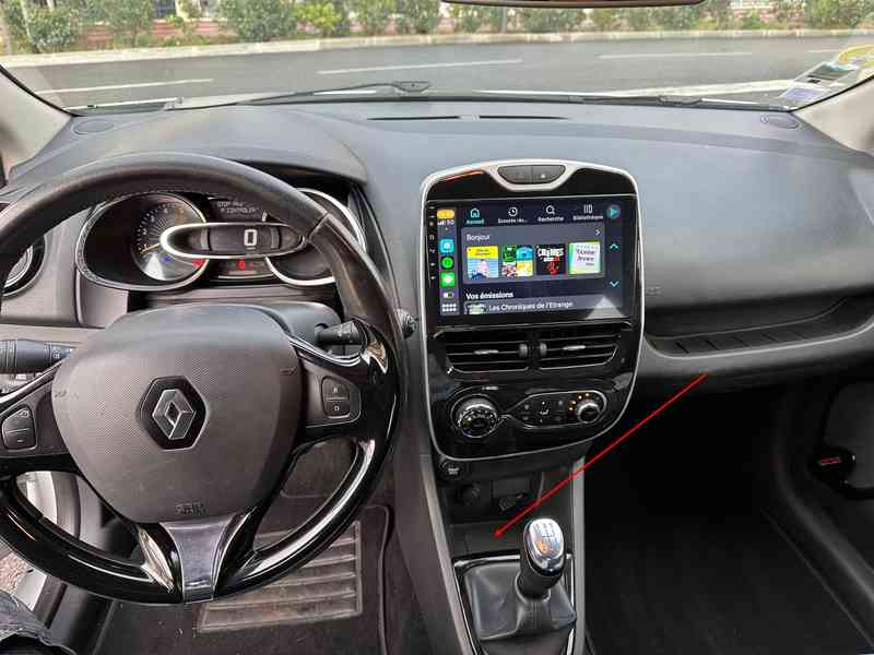

  1. Localisez le vide-poche central
    Dirigez-vous vers la console centrale de votre Renault Clio 4. Le vide-poche se situe juste en dessous du lecteur de carte, directement devant le levier de vitesse. C'est dans cette zone que se cache la prise OBD2.

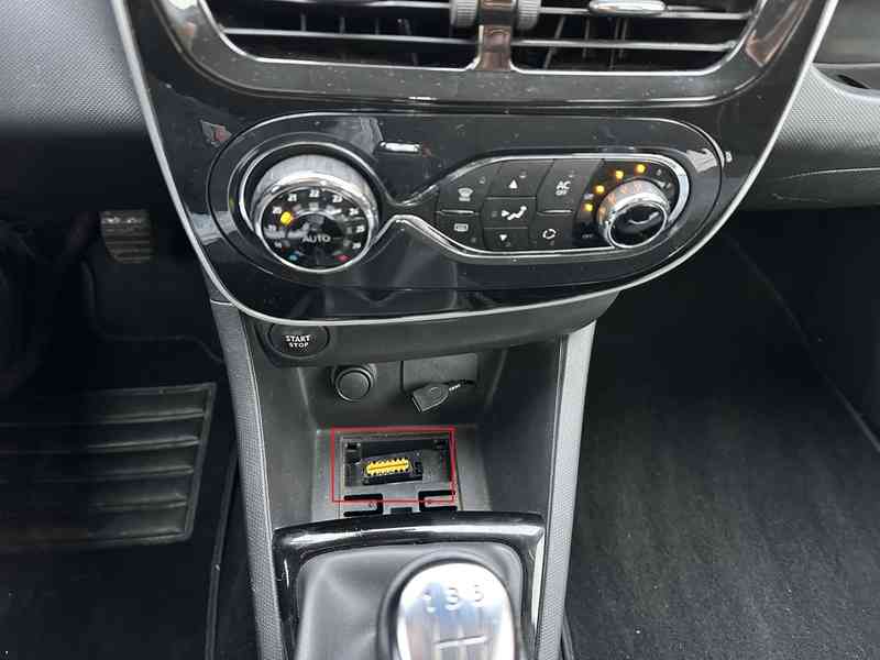

  2. Identifiez la trappe d'accès
    Une trappe discrète recouvre la prise de diagnostic dans le vide-poche. Cette protection assure la sécurité du connecteur tout en le gardant facilement accessible. Repérez visuellement cette trappe avant de l'ouvrir.
  3. Ouvrez la trappe manuellement
    Soulevez délicatement la trappe d'accès sans utiliser d'outils. Elle s'ouvre facilement à la main, révélant ainsi la prise OBD2 à 16 broches de votre Renault Clio 4, prête pour la connexion de votre appareil de diagnostic.
