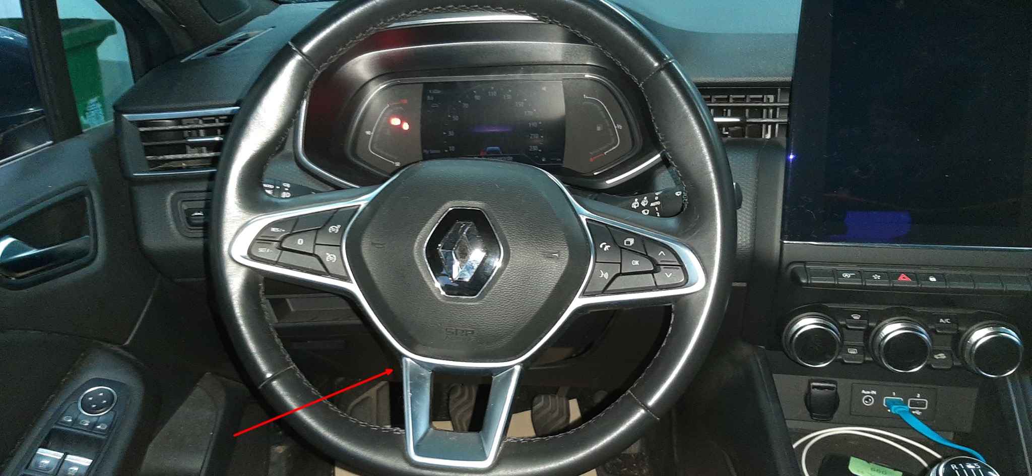

gros plan sur le volant et l habitacle d une renault clio 5 pour diagnostic automobile

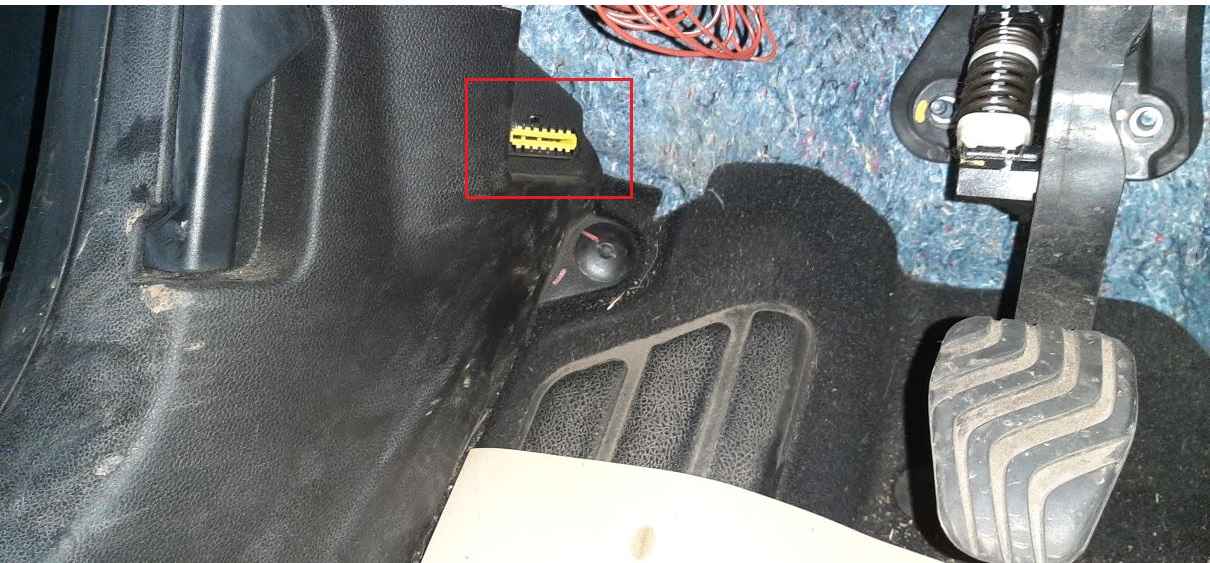

Emplacement de la prise de diagnostic OBD2 jaune sur une Renault Clio 5
    Installez-vous sur le siège conducteur de votre Renault Clio 5. La prise OBD2 se situe dans cette zone, sous le volant. Assurez-vous que le contact soit coupé avant de commencer votre recherche pour manipuler la prise en toute sécurité.
  2. Regardez sous le tableau
    Orientez votre regard vers le bas de la planche de bord, du côté gauche. La prise OBD2 de la Clio 5 est positionnée dans cette partie inférieure, facilement accessible sans avoir besoin de démonter quoi que ce soit ni d'utiliser d'outils particuliers.
    Repérez le connecteur à 16 broches de forme trapézoïdale caractéristique des prises OBD2. Sur la Renault Clio 5, celui-ci est généralement visible directement ou protégé par un petit cache en plastique qu'il suffit de retirer délicatement.
    Une fois la prise localisée, connectez votre appareil de diagnostic en insérant fermement le connecteur. L'emplacement en bas à gauche sous la planche de bord permet un branchement rapide et un accès pratique pour lire les données de votre véhicule.
