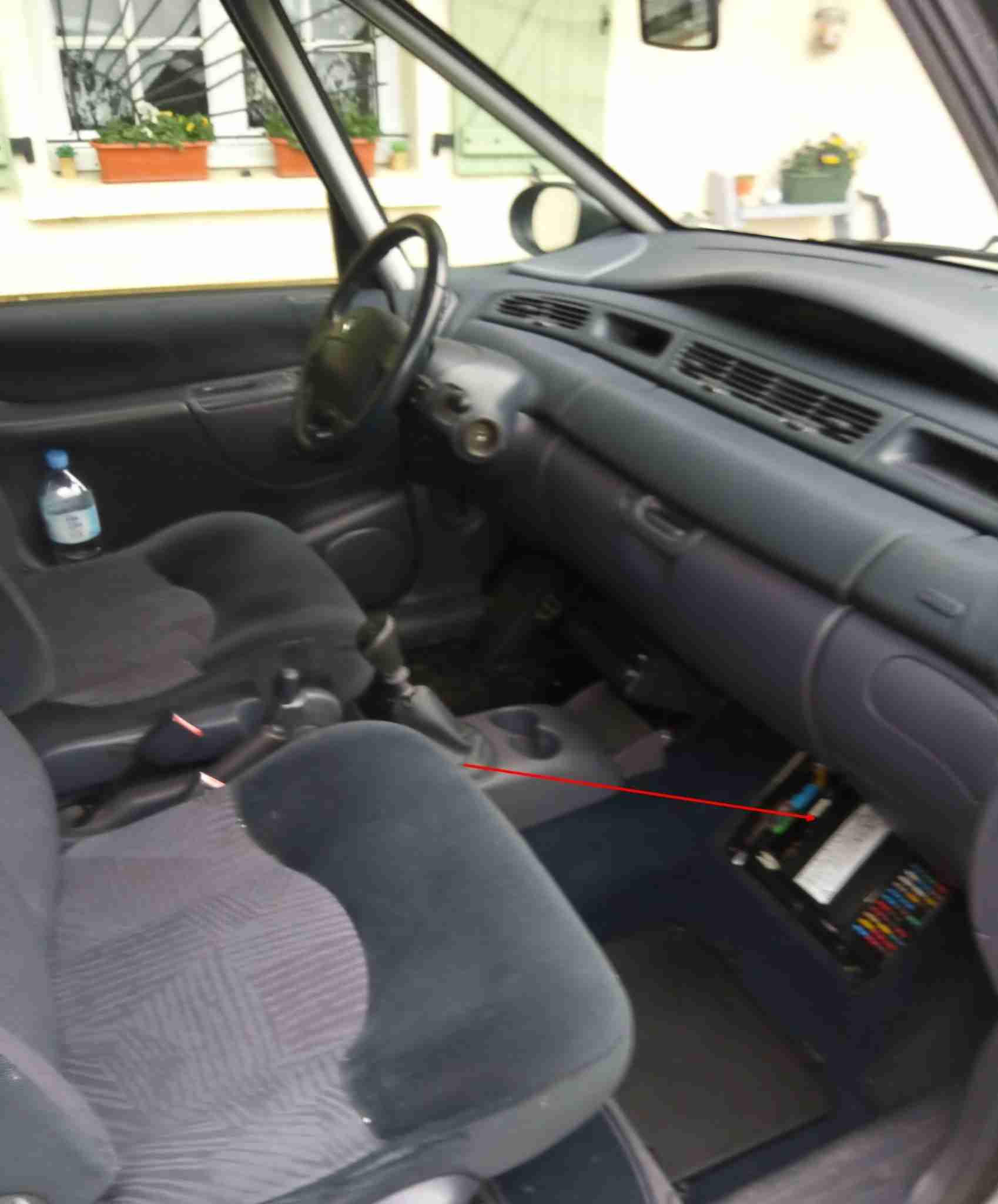

Localisation de la prise de diagnostic OBD2 dans l habitacle d une Renault Espace 3

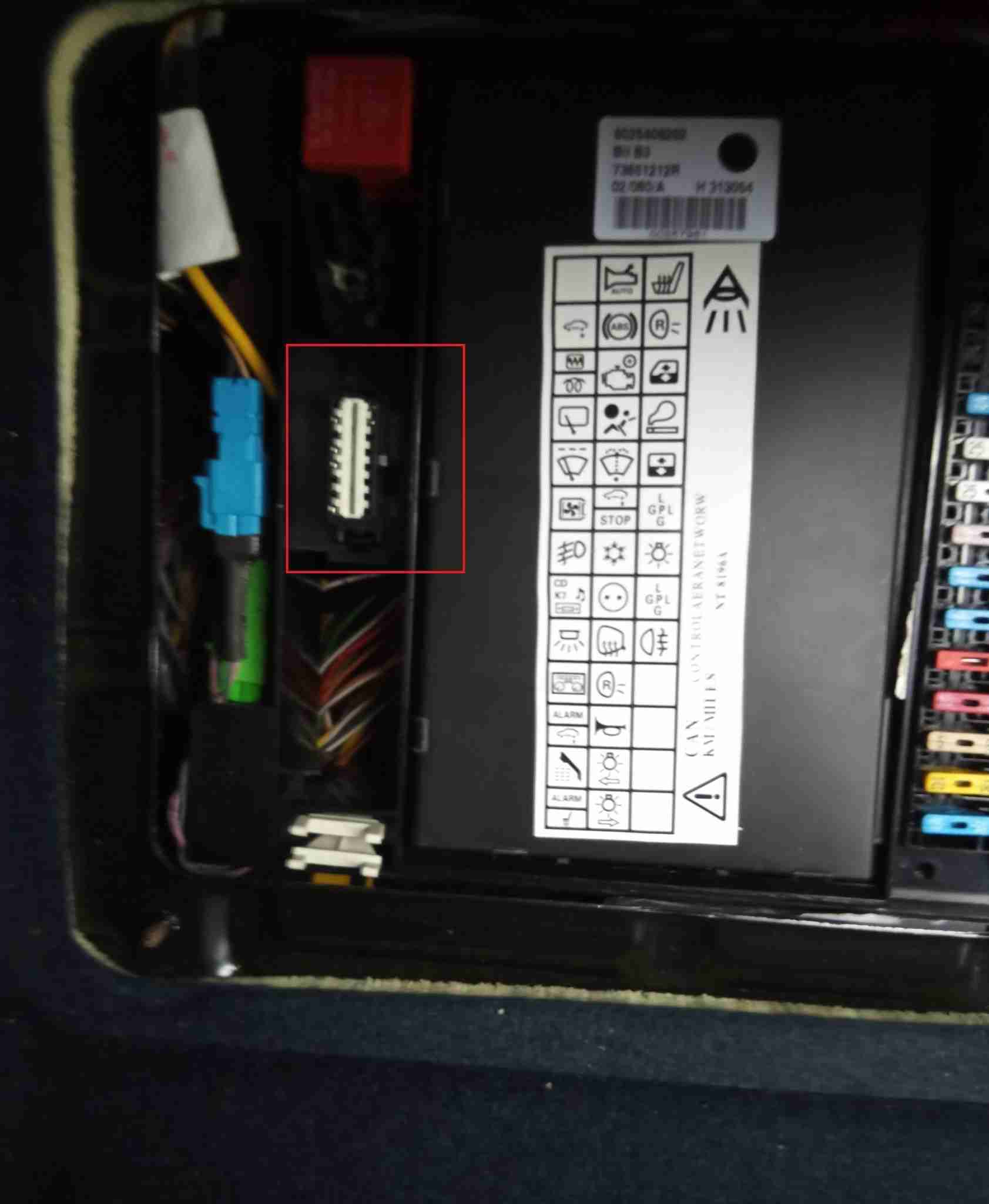

Emplacement de la prise OBD2 sur Renault Espace 3 dans le boitier fusibles
  1. Localisez le côté passager
    Positionnez-vous au niveau du siège passager avant de votre Renault Espace 3. La prise OBD2 se trouve de ce côté du véhicule, sous le tapis de sol. Assurez-vous d'avoir suffisamment d'espace pour travailler confortablement.
  2. Soulevez le tapis de sol
    Retirez délicatement le tapis de sol situé côté droit, au niveau des pieds du passager. Ce tapis recouvre la zone où se trouve la boîte à fusibles contenant la prise de diagnostic. Manipulez-le avec précaution pour éviter tout dommage.
  3. Repérez la boîte à fusibles
    Une fois le tapis retiré, identifiez la boîte à fusibles désormais visible. La prise OBD2 de votre Renault Espace 3 est logée à l'intérieur ou à proximité immédiate de ce compartiment. Elle se présente sous forme de connecteur à 16 broches.
    Branchez votre appareil de diagnostic sur le connecteur OBD2 identifié. La prise est conçue pour une connexion directe et sécurisée. Vous pouvez maintenant procéder à la lecture des données et codes défauts de votre véhicule.
