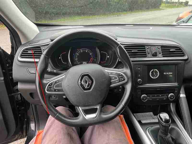

Vue intérieure de la planche de bord et du volant d'un SUV Renault Kadjar

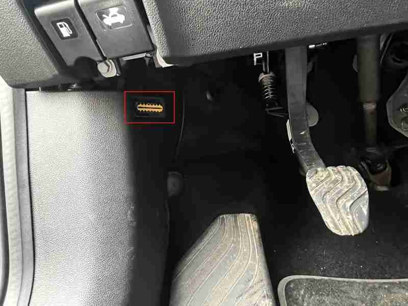

Localisation de la prise de diagnostic OBD2 orange sur un Renault Kadjar près des pédales
    Asseyez-vous à la place du conducteur de votre Renault Kadjar. La prise OBD2 se trouve dans cette zone, sous le tableau de bord. Gardez une lampe à portée de main pour faciliter la recherche si nécessaire.
  2. Repérez le montant de portière
    Orientez votre regard vers le montant de portière gauche, situé entre la porte conducteur et le tableau de bord. La prise de diagnostic se trouve le long de ce montant, dans la partie inférieure de l'habitacle.
  3. Localisez la prise OBD2
    La prise OBD2 est positionnée sous le tableau de bord, le long du montant de portière côté conducteur. Elle est directement accessible sans démontage de panneau ni utilisation d'outils spécifiques pour y accéder.
    Une fois la prise identifiée, branchez votre valise de diagnostic directement sur le connecteur OBD2. La connexion doit être ferme et stable pour assurer une communication optimale entre l'outil et le système électronique du véhicule.
