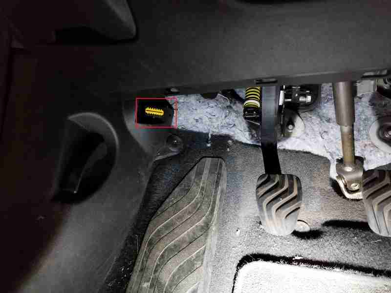

Emplacement de la prise OBD sous le tableau de bord d une Renault Megane 4
Emplacement de la prise OBD2 encadrée en rouge sur une Renault Megane 4

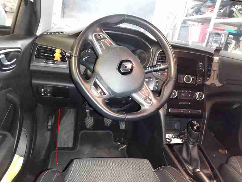

    Prenez place sur le siège conducteur de votre Renault Mégane 4. Assurez-vous que le contact est coupé avant de commencer votre recherche. Cette position vous permettra d'avoir un accès direct à la zone où se situe la prise de diagnostic OBD2.
  2. Regardez sous le tableau
    Orientez votre regard vers la partie inférieure du tableau de bord, côté conducteur. La prise OBD2 se trouve dans cette zone, à gauche, juste au-dessus de la poignée d'ouverture du capot. Aucun démontage n'est nécessaire pour y accéder.
  3. Repérez la prise OBD2
    Identifiez le connecteur OBD2 de forme trapézoïdale à 16 broches. Sur la Mégane 4, cette prise est facilement accessible et ne nécessite pas d'outils particuliers. Elle est positionnée de manière à permettre une connexion rapide de votre valise diagnostic.
