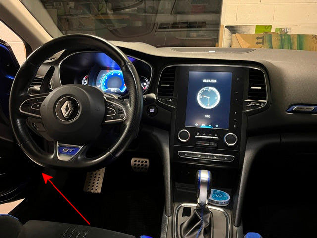

  1. Accédez au côté conducteur
    Installez-vous confortablement à la place du conducteur de votre Renault Mégane GT. La prise OBD2 se trouve dans cette zone, sous le tableau de bord. Aucun outil n'est nécessaire pour y accéder, ce qui facilite grandement l'opération.
  2. Repérez le tableau de bord
    Orientez votre regard vers la partie inférieure du tableau de bord, côté gauche. La prise de diagnostic est dissimulée dans cette zone, à proximité immédiate de vos jambes lorsque vous êtes assis au volant.

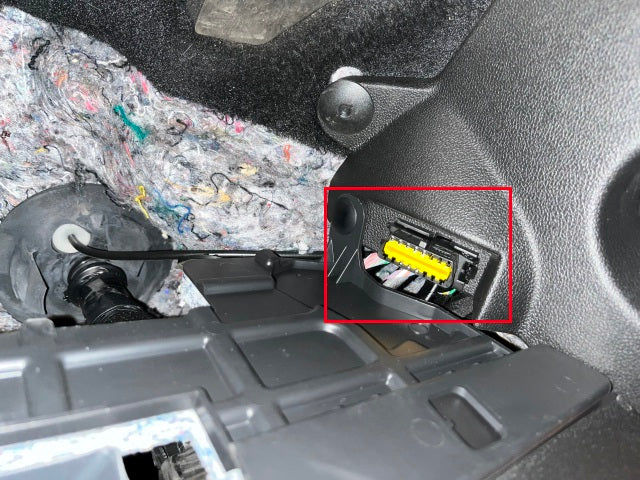

  3. Localisez la garniture plastique
    Identifiez la garniture plastique située sur l'aile gauche, sous le tableau de bord. C'est précisément sur cet élément de finition que se trouve le connecteur OBD2 de votre Mégane GT, facilement accessible sans démontage.
    Une fois la prise OBD2 repérée, branchez directement votre appareil de diagnostic. Le connecteur à 16 broches s'insère sans effort. Vous pouvez maintenant lancer l'analyse complète des systèmes électroniques de votre véhicule sportif.
