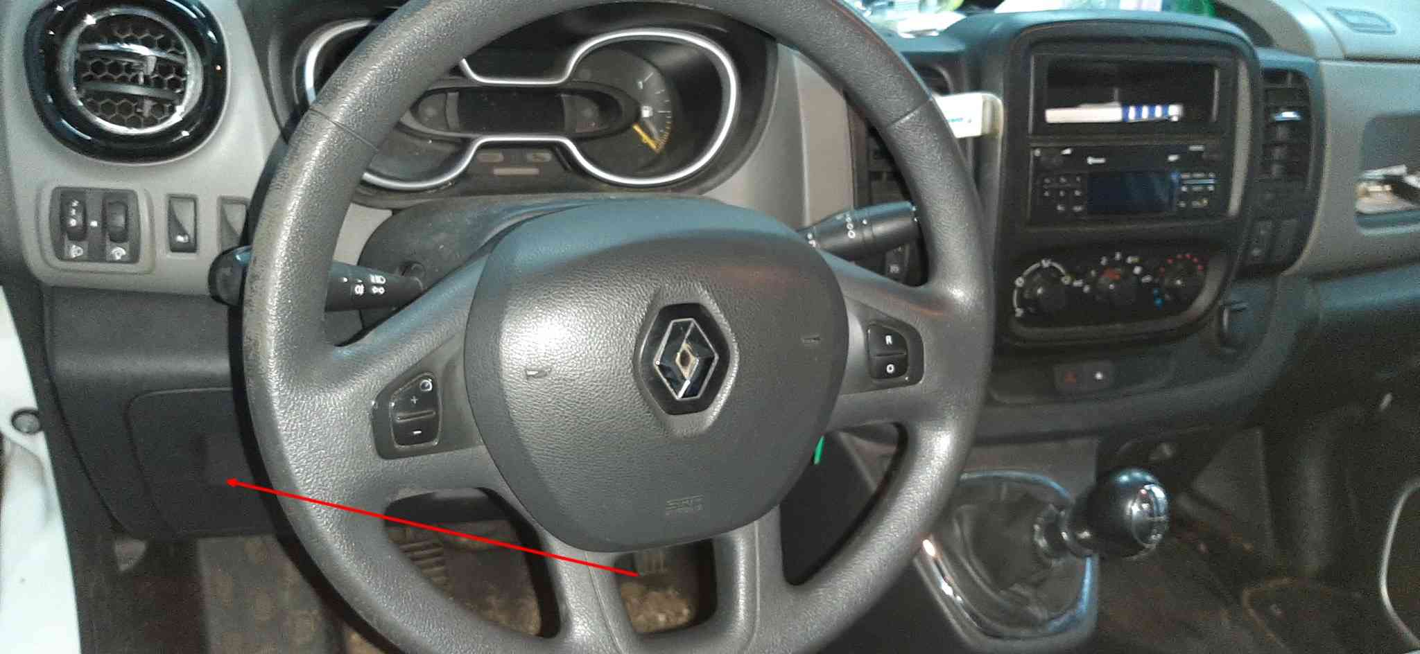

Emplacement de la prise de diagnostic OBD sous le volant du Renault Trafic 3

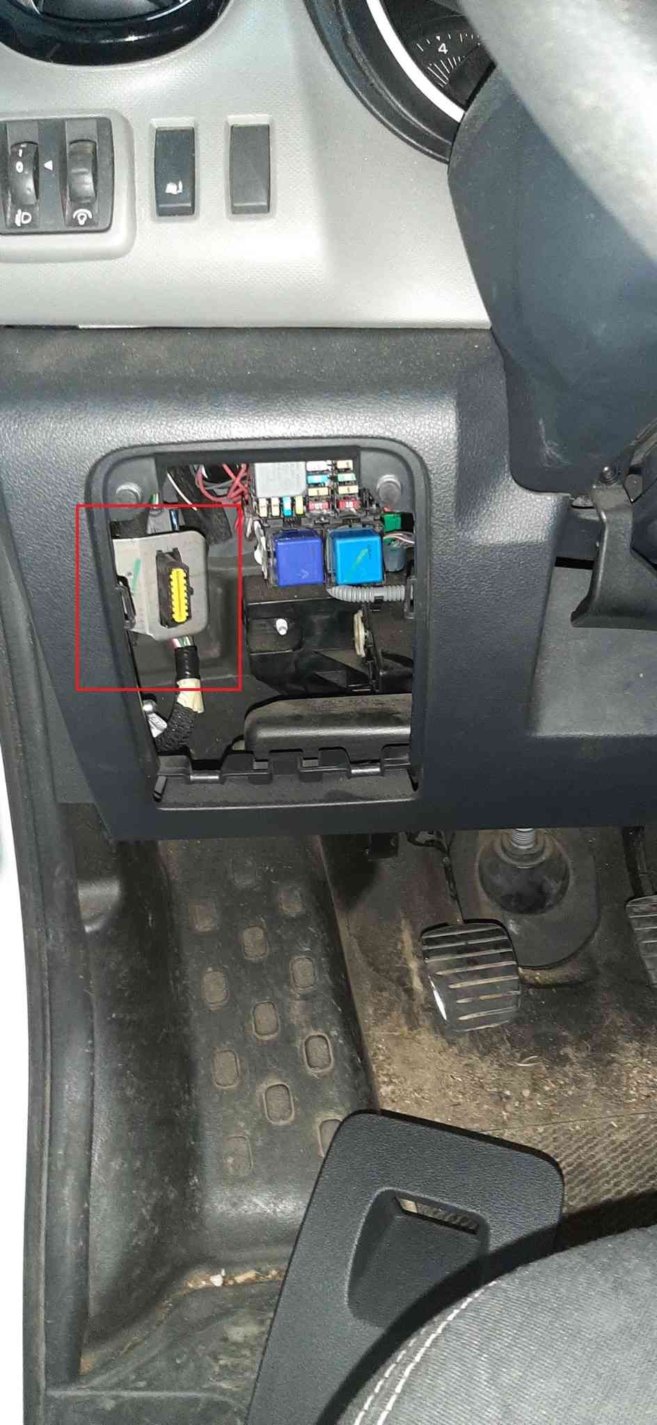

Emplacement de la prise OBD2 encadrée en rouge sur un utilitaire Renault Trafic 3
  1. Repérez le côté conducteur
    Installez-vous à la place du conducteur de votre Renault Trafic 3. La prise OBD2 se trouve dans cette zone, plus précisément sur la partie gauche de l'habitacle. Orientez votre regard vers le bas du tableau de bord, à proximité de la trappe à fusibles.
  2. Identifiez la trappe à fusibles
    Localisez le cache de la trappe à fusibles situé sous le volant, sur la partie inférieure gauche du tableau de bord. Ce cache en plastique dissimule et protège la prise de diagnostic OBD2 de votre véhicule utilitaire Renault.
    Ôtez délicatement le cache de la trappe à fusibles. Cette opération s'effectue facilement à la main, sans nécessiter d'outils particuliers. Tirez doucement sur le cache pour le déclipser et révéler l'accès à la prise OBD2.
    Une fois le cache retiré, vous apercevez la prise OBD2 à gauche sous la trappe à fusibles. Branchez votre outil de diagnostic directement sur ce connecteur 16 broches pour lancer l'analyse électronique de votre Renault Trafic 3.
