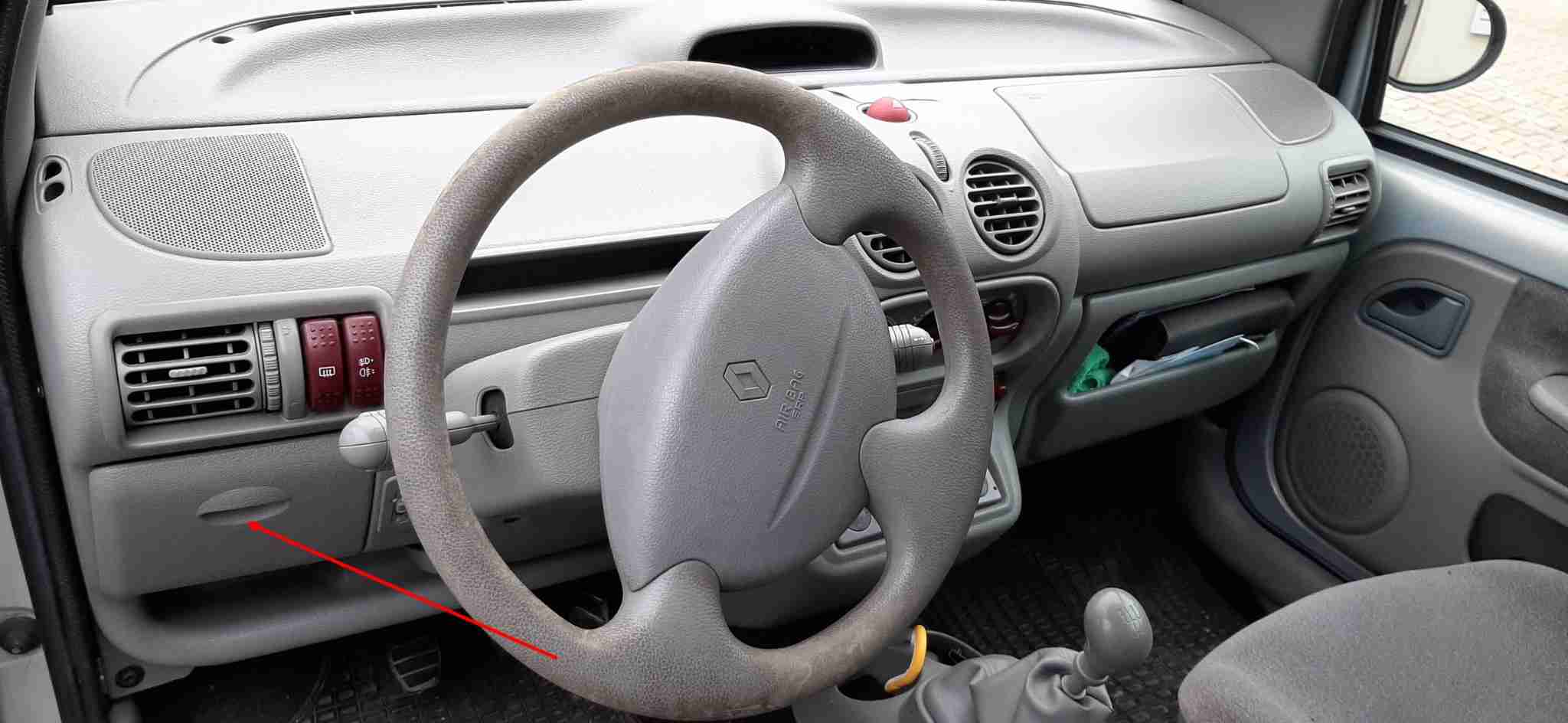

Photo de l habitacle d une Renault Twingo 1 indiquant l emplacement de la prise OBD2

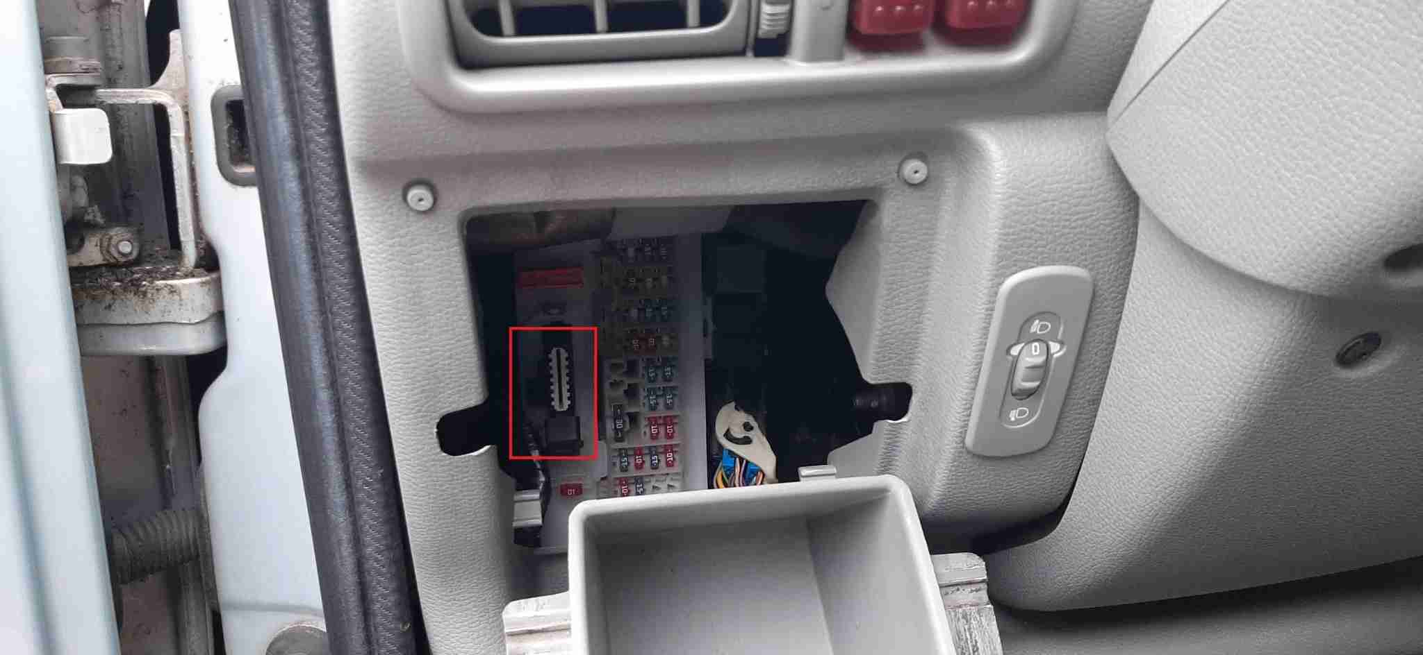

Emplacement de la prise OBD2 noire dans la boite a fusibles d une Renault Twingo 1
  1. Repérez le vide-poche gauche
    Positionnez-vous côté conducteur et identifiez le vide-poche situé en bas à gauche du volant, sous le tableau de bord. C'est derrière cet élément que se cache le boîtier à fusibles contenant la prise OBD2 de votre Twingo 1.
  2. Déboîtez le vide-poche
    Retirez délicatement le vide-poche en le déclipsant. Cette opération s'effectue sans outils spéciaux, simplement à la main. Tirez doucement vers vous pour dégager l'accès au boîtier à fusibles dissimulé derrière.
  3. Localisez la prise OBD2
    Une fois le vide-poche retiré, vous apercevez le boîtier à fusibles. La prise OBD2 se trouve directement intégrée à cet emplacement. Elle est facilement reconnaissable grâce à son connecteur trapézoïdal standard à 16 broches.
