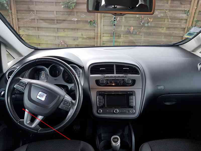

Vue intérieure de l habitacle d une Seat Altea pour situer la prise de diagnostic OBD2

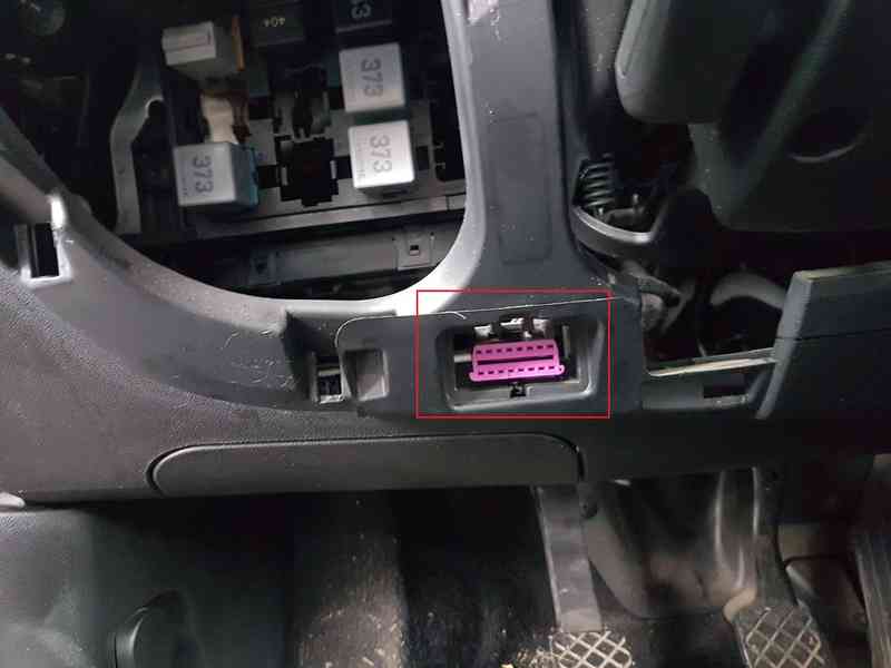

Emplacement de la prise de diagnostic OBD violette sous le tableau de bord d une Seat Altea
  1. Repérez le côté gauche du volant
    Installez-vous côté conducteur et orientez votre regard vers la partie inférieure du tableau de bord, à gauche du volant. C'est dans cette zone que se situe la prise OBD2 de votre Seat Altea, à proximité immédiate de la boîte à fusibles.

    La prise de diagnostic se trouve précisément sous le cache de la boîte à fusibles. Repérez ce panneau de protection situé dans la partie basse du tableau de bord. Il dissimule l'accès au connecteur OBD2 de votre véhicule.
  3. Retirez le panneau de protection
    Ôtez délicatement le cache de la boîte à fusibles pour révéler la prise OBD2. Cette opération s'effectue sans outil particulier : une simple pression ou un léger mouvement de levier suffit généralement à déclipser le panneau.
    Une fois le panneau retiré, la prise OBD2 est directement accessible. Branchez votre appareil de diagnostic dans le connecteur à 16 broches. L'emplacement protégé garantit une connexion stable et sécurisée pour effectuer vos diagnostics.
