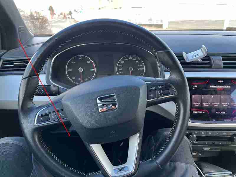

Vue intérieure de l habitacle d une Seat Arona avec focus sur le volant pour diagnostic auto

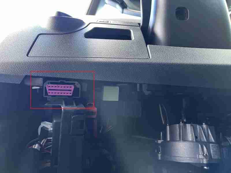

Photo montrant l emplacement de la prise OBD2 de couleur rose sous le tableau de bord d une Seat Arona
    Asseyez-vous à la place du conducteur de votre Seat Arona. Cette position vous offre le meilleur angle d'accès pour repérer la prise OBD2 située sous le tableau de bord, à portée de main depuis votre siège.
  2. Repérez la commande des feux
    Identifiez la commande des feux sur la partie gauche du tableau de bord. La prise OBD2 se trouve juste en dessous de cette commande. Ce repère visuel vous permet de cibler précisément la zone de recherche.
  3. Penchez-vous sous le tableau
    Baissez-vous et regardez sous le tableau de bord, du côté gauche. La prise OBD2 de votre Seat Arona est positionnée dans cette zone, facilement accessible une fois que vous avez localisé l'emplacement exact sous la commande des feux.
    Une fois la prise OBD2 identifiée, branchez votre valise de diagnostic. Le connecteur est orienté pour faciliter l'insertion. Assurez-vous que la connexion est bien établie avant de lancer votre diagnostic automobile.
