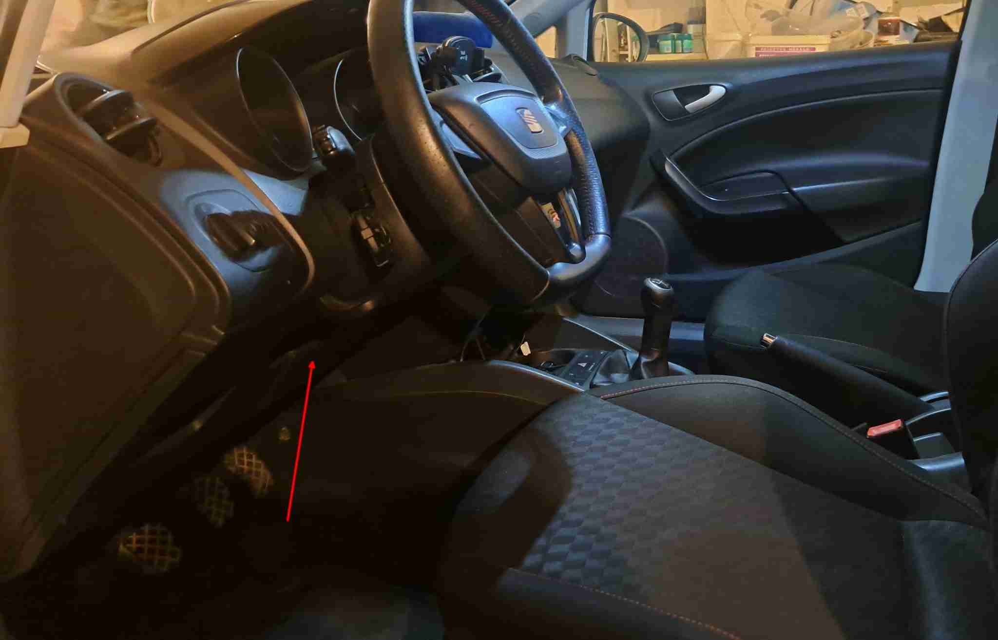

Localisation de la prise de diagnostic OBD2 sous le volant d une Seat Ibiza 6J

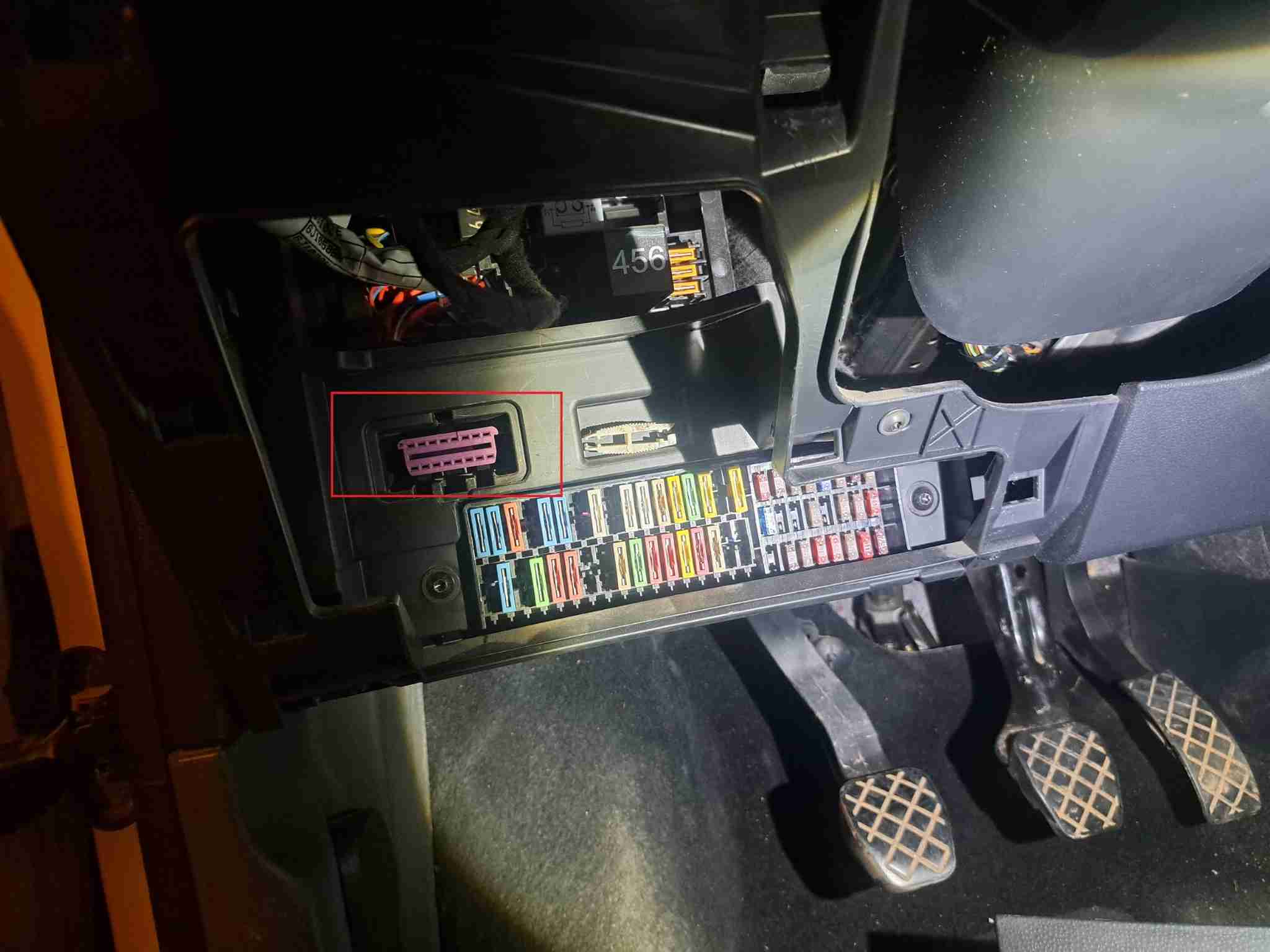

Emplacement de la prise OBD2 de diagnostic sous les fusibles sur une Seat Ibiza 6J
  1. Localisez la zone sous le volant
    Installez-vous côté conducteur et orientez votre regard vers la partie inférieure gauche du tableau de bord. La prise OBD2 de votre Seat Ibiza 6J se trouve dans cette zone, à proximité immédiate de la colonne de direction.
  2. Identifiez le cache de la boîte à fusibles
    Repérez le cache en plastique qui protège la boîte à fusibles, situé sous le volant à gauche. Ce panneau dissimule la prise de diagnostic OBD2 et se distingue facilement par sa forme rectangulaire sur le tableau de bord.
    Ôtez délicatement le cache en le tirant vers vous. Cette opération s'effectue sans outil particulier grâce aux clips de fixation souples. Une fois retiré, vous accédez directement à l'espace contenant la prise OBD2.
  4. Connectez votre outil de diagnostic
    La prise OBD2 à 16 broches est désormais visible et accessible. Branchez votre valise de diagnostic en l'insérant fermement dans le connecteur. Vous pouvez maintenant lancer le diagnostic complet de votre Seat Ibiza 6J.
