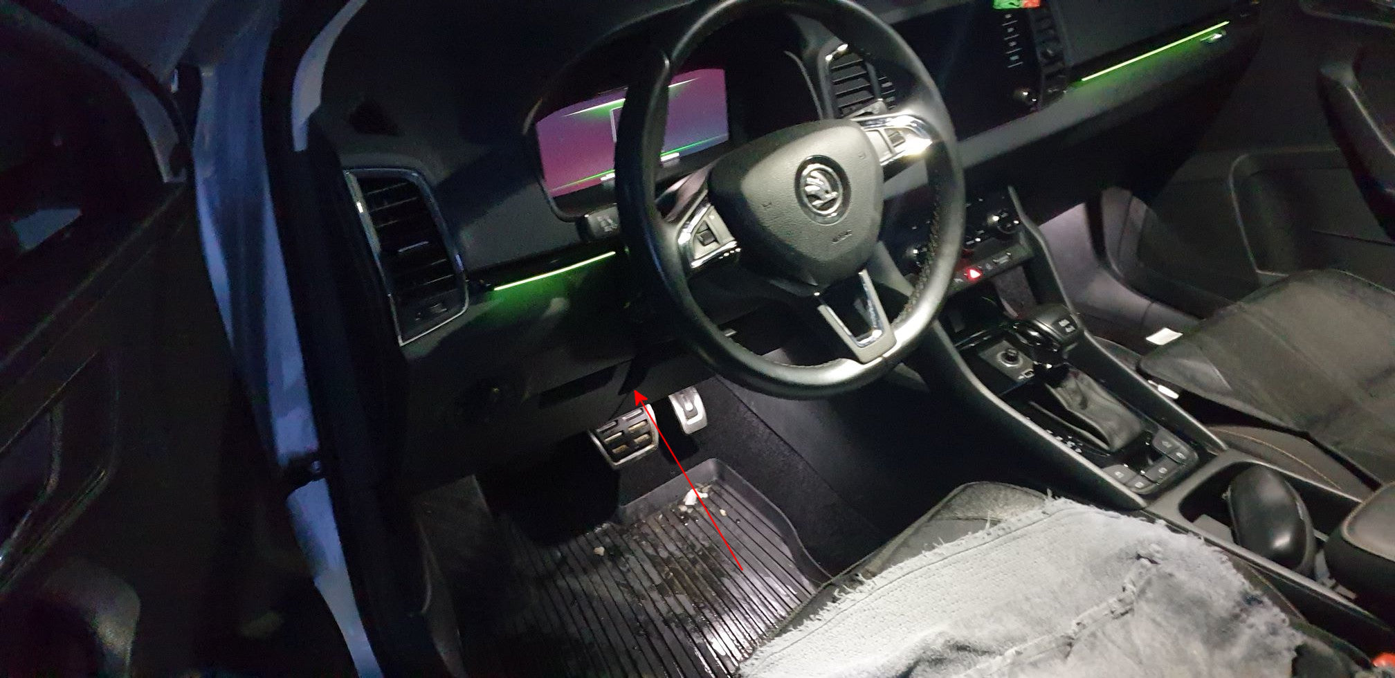

Une flèche rouge indique l emplacement de la prise OBD sous le tableau de bord d une Skoda pour brancher une valise

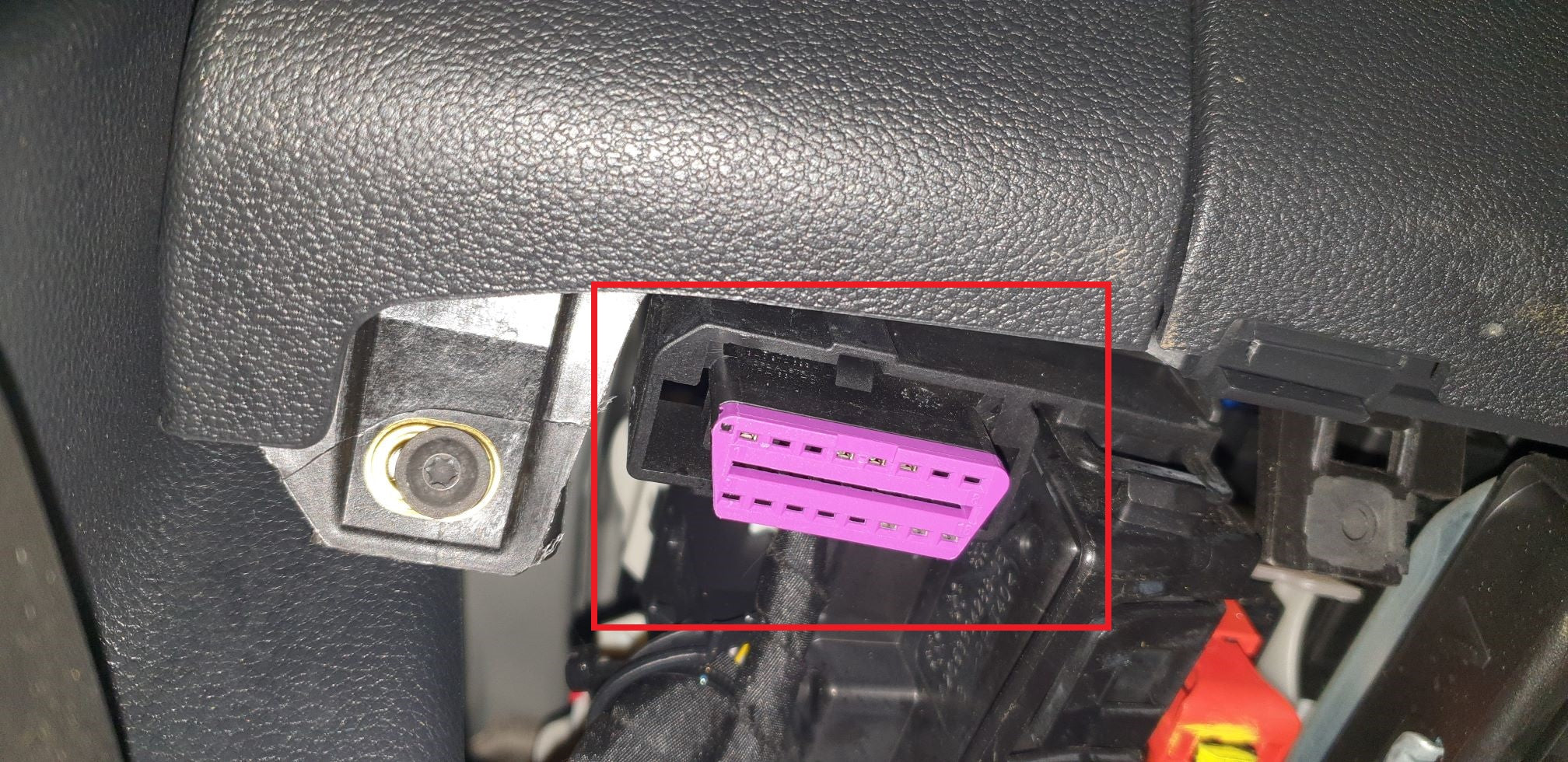

Prise de diagnostic OBD de couleur violette sous le tableau de bord d'un véhicule
    Asseyez-vous sur le siège conducteur ou positionnez-vous face à l'habitacle, portière ouverte. Cette position vous offre un accès optimal à la zone où se situe la prise OBD2 de votre Skoda Karoq.
  2. Regardez sous le volant
    Dirigez votre regard vers la partie inférieure du tableau de bord, directement sous le volant. La prise OBD2 est située dans cette zone, facilement accessible sans avoir à démonter quoi que ce soit.
    Repérez le connecteur trapézoïdal à 16 broches caractéristique des prises OBD2. Sur le Skoda Karoq, cette prise est bien protégée tout en restant directement accessible pour une connexion rapide de votre outil de diagnostic.
    Connectez votre appareil de diagnostic directement sur la prise OBD2 identifiée. Aucun outil spécial ni démontage de panneau n'est nécessaire sur ce modèle, ce qui simplifie considérablement l'opération de diagnostic.
