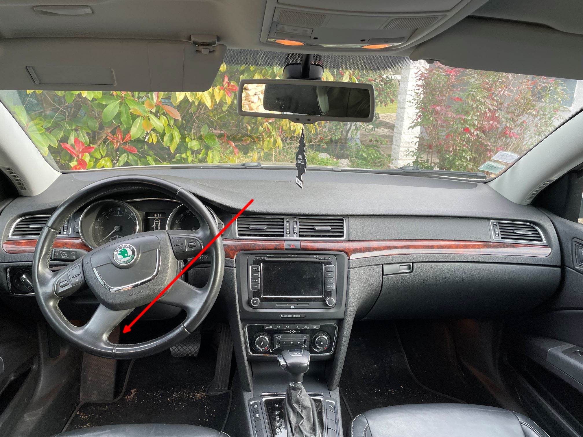

Vue intérieure du tableau de bord d'une Skoda Superb avec focus sur la colonne de direction

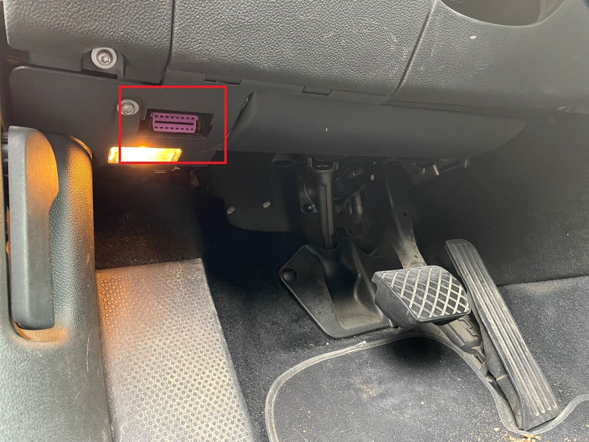

Vue sur l'emplacement de la prise OBD violette sous le tableau de bord d'un véhicule
    Installez-vous confortablement à la place conducteur de votre Skoda Superb II. Assurez-vous que le contact soit coupé avant de commencer votre recherche. Gardez une lampe de poche à portée de main pour faciliter la localisation de la prise.
  2. Orientez-vous vers la gauche
    Dirigez votre attention vers la partie gauche du tableau de bord, sous le volant. La prise OBD2 se situe dans cette zone, à proximité immédiate de la lumière d'habitacle. Penchez-vous légèrement pour avoir une meilleure visibilité.
  3. Repérez la prise OBD2
    Identifiez le connecteur OBD2 situé à côté de la lumière, sous le tableau de bord gauche. La prise est directement accessible sans démontage de panneau ni outil spécifique. Elle présente la forme trapézoïdale caractéristique des connecteurs OBD2 à 16 broches.
    Branchez votre valise de diagnostic sur le connecteur en respectant le sens d'insertion. La prise s'enclenche fermement pour garantir une connexion stable. Vous pouvez maintenant mettre le contact et lancer votre diagnostic électronique.
