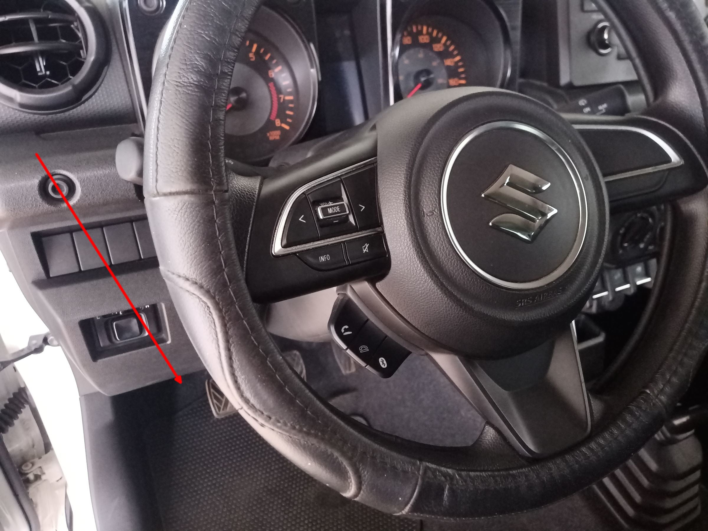

Vue sur le pédalier et la pédale d embrayage d un Suzuki Jimny

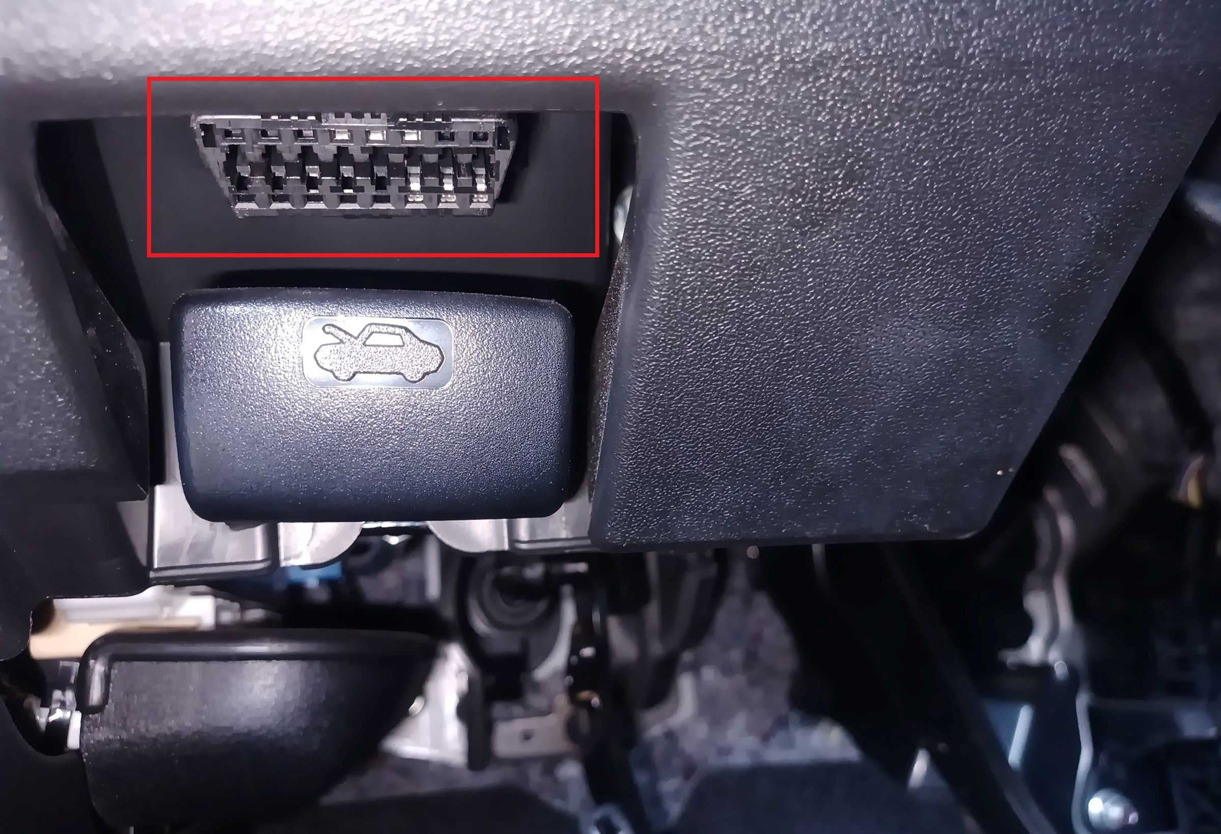

Prise diagnostic OBD2 de voiture située sous le tableau de bord au-dessus de la manette d'ouverture du capot
  1. Accédez au côté conducteur
    Installez-vous à la place du conducteur de votre Suzuki Jimny. La prise OBD2 se trouve dans la partie gauche de l'habitacle, à proximité immédiate de vos jambes. Aucun outil n'est nécessaire pour y accéder.
  2. Repérez la tirette du capot
    Identifiez la tirette d'ouverture du capot moteur située en bas à gauche du tableau de bord. Cette commande vous sert de point de repère principal pour localiser rapidement le connecteur de diagnostic de votre véhicule.
  3. Localisez la prise OBD2
    La prise OBD2 se trouve juste au-dessus de la tirette d'ouverture du capot moteur. Elle est facilement accessible sans démontage de panneau. Branchez directement votre outil de diagnostic pour lire les données de votre Suzuki Jimny.
