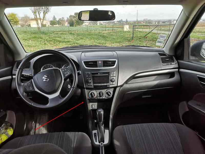

Localisation de la prise de diagnostic OBD2 dans l'habitacle d'une Suzuki Swift 2

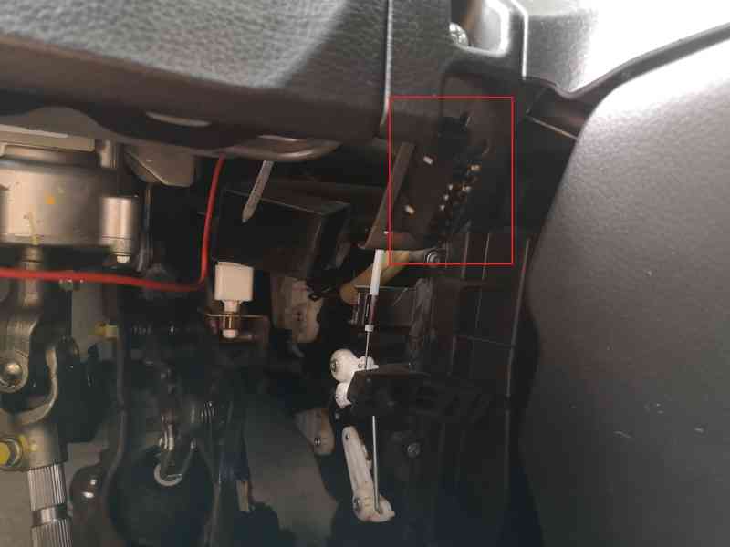

Localisation de la prise de diagnostic OBD sous le tableau de bord d une Suzuki Swift
    Asseyez-vous à la place du conducteur de votre Suzuki Swift. La prise OBD2 se trouve dans cette zone, accessible sans avoir à vous déplacer autour du véhicule. Gardez une lampe à portée de main pour faciliter la recherche.
    Orientez votre regard vers la partie inférieure du tableau de bord, sous le volant. La prise de diagnostic est positionnée sur le côté droit de cette zone. Elle est généralement visible sans démontage particulier.
    Localisez le connecteur trapézoïdal à 16 broches caractéristique des prises OBD2. Sur la Suzuki Swift, celui-ci est accessible directement sans retirer de cache ni utiliser d'outils spécifiques pour y accéder.
