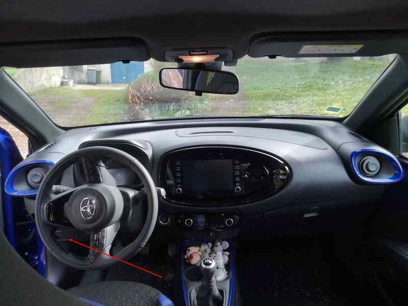

Vue intérieure de l habitacle d une Toyota Aygo X pour connecter une valise de diagnostic

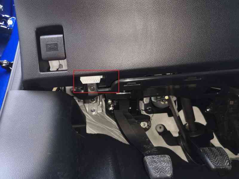

Emplacement de la prise de diagnostic OBD2 sous le volant d une Toyota Aygo X
    Asseyez-vous à la place du conducteur de votre Toyota Aygo X. La prise OBD2 se trouve dans cette zone, facilement accessible sans avoir à vous contorsionner. Gardez la portière ouverte pour plus de confort lors de la manipulation.
  2. Repérez le tableau de bord
    Orientez votre regard vers la partie inférieure du tableau de bord, juste au-dessus du pédalier. C'est dans cette zone que se cache le connecteur de diagnostic. Aucun démontage n'est nécessaire pour y accéder.
  3. Localisez le bouton capot
    Identifiez le bouton d'ouverture du capot situé sous le tableau de bord. La prise OBD2 se trouve directement sous ce bouton. Cet emplacement stratégique permet une connexion rapide et directe à votre outil de diagnostic.
    Une fois la prise OBD2 repérée, branchez simplement votre appareil de diagnostic. Le connecteur est positionné de manière accessible, vous permettant d'effectuer vos diagnostics sans retirer de panneaux ni utiliser d'outils spéciaux.
