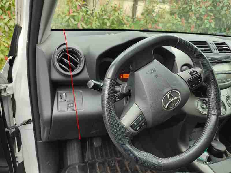

Localisation de la prise de diagnostic OBD sous le tableau de bord d une Toyota RAV 4

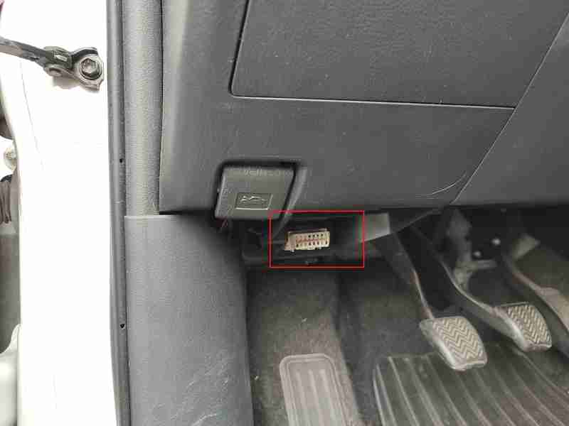

Emplacement de la prise de diagnostic OBD2 sous le tableau de bord d un Toyota RAV4
    Installez-vous confortablement sur le siège conducteur de votre Toyota RAV4. La prise OBD2 se trouve dans cette zone, sous le tableau de bord. Vous aurez besoin de vous pencher légèrement pour bien visualiser l'espace sous la planche de bord.
  2. Repérez le levier de capot
    Identifiez le levier d'ouverture du capot moteur situé sous le tableau de bord, à gauche du volant. Ce levier constitue votre point de repère principal pour localiser la prise de diagnostic de votre véhicule.
  3. Localisez la prise OBD2
    La prise OBD2 se trouve directement en dessous du levier d'ouverture du capot moteur. Baissez-vous et regardez sous la planche de bord pour apercevoir le connecteur à 16 broches caractéristique des prises de diagnostic standardisées.
    Une fois la prise repérée, branchez votre valise de diagnostic directement sur le connecteur OBD2. L'emplacement facilement accessible permet une connexion rapide et stable pour effectuer vos opérations de lecture et d'effacement des codes défauts.
