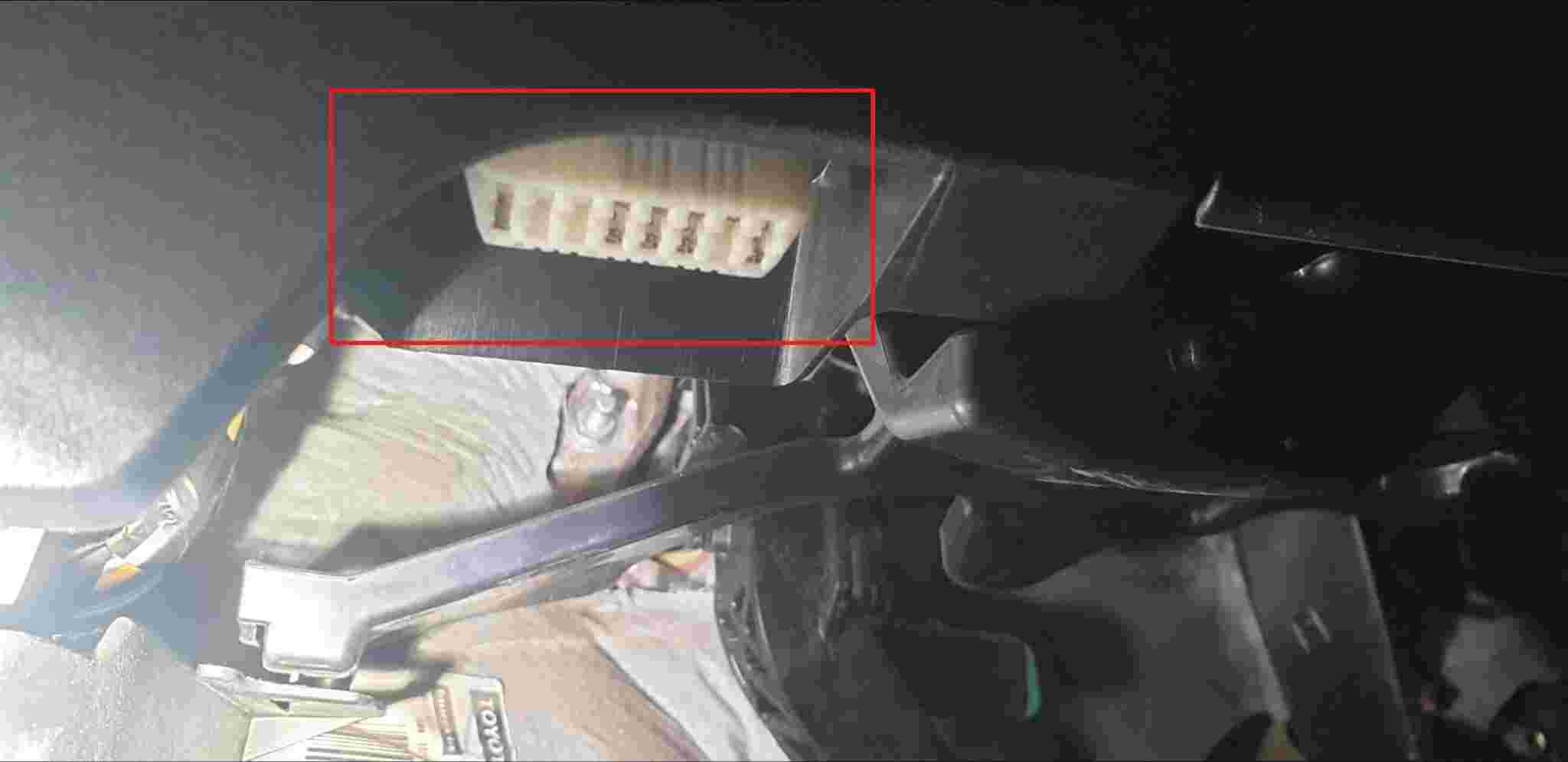

Emplacement de la prise de diagnostic OBD2 sous le tableau de bord d une Toyota Yaris 2

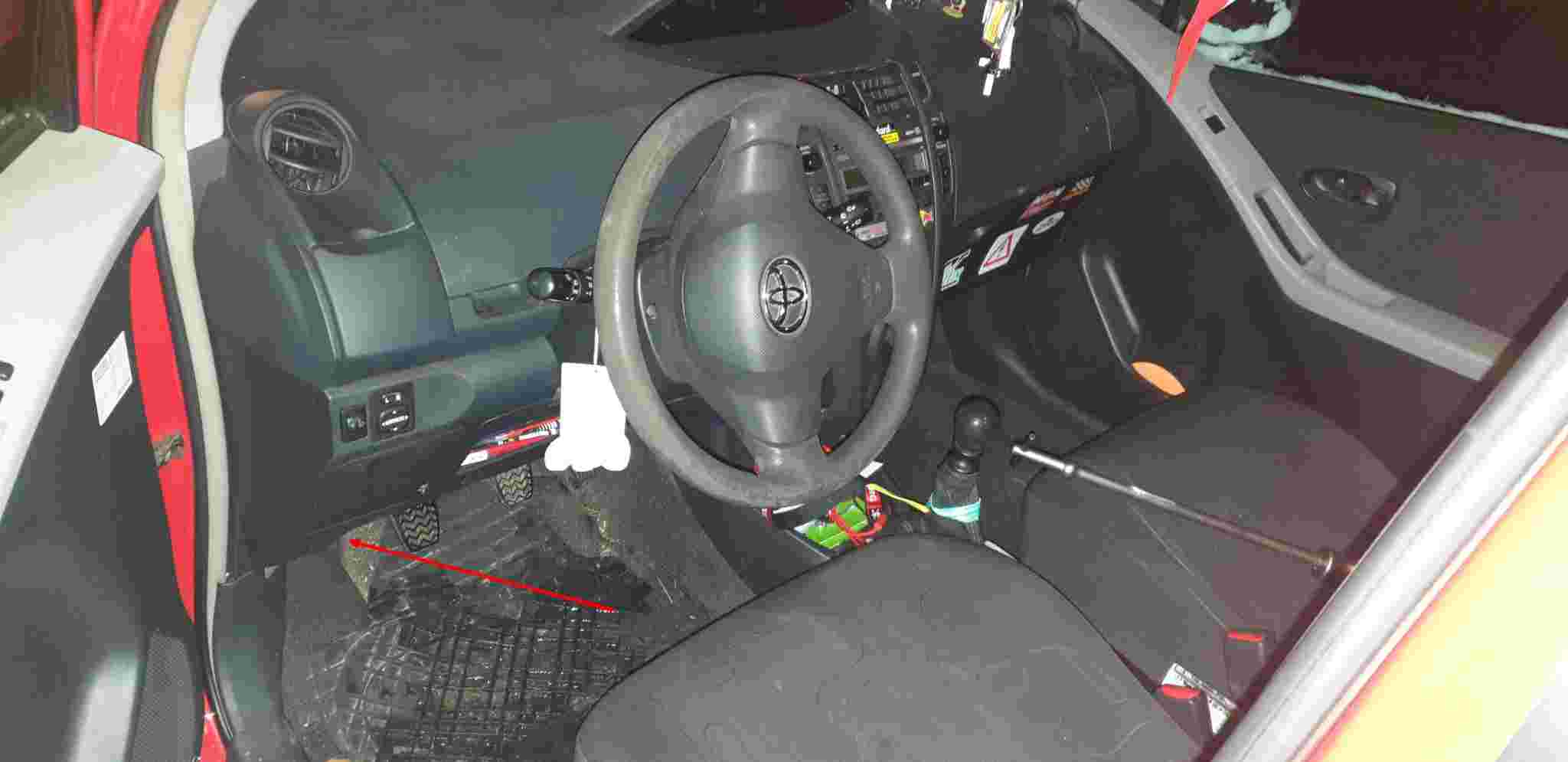

    Asseyez-vous confortablement sur le siège conducteur de votre Toyota Yaris 2. Assurez-vous que le contact est coupé avant de commencer votre recherche. Cette position vous permettra d'avoir un accès optimal à la zone où se situe la prise OBD2.
  2. Regardez sous le volant
    La prise OBD2 de votre Toyota Yaris 2 se trouve directement sous le volant. Baissez la tête et observez la partie inférieure du tableau de bord. Le connecteur est accessible sans démontage ni outil particulier.
    Repérez le connecteur de forme trapézoïdale à 16 broches. Sur la Toyota Yaris 2, la prise est bien visible et facilement accessible. Elle est généralement de couleur noire et orientée vers le bas pour faciliter le branchement de votre outil de diagnostic.
    Branchez directement votre équipement de diagnostic sur la prise OBD2. Aucun adaptateur n'est nécessaire pour ce modèle. Une fois connecté, vous pouvez mettre le contact pour lancer la communication entre l'outil et les calculateurs de votre véhicule.
