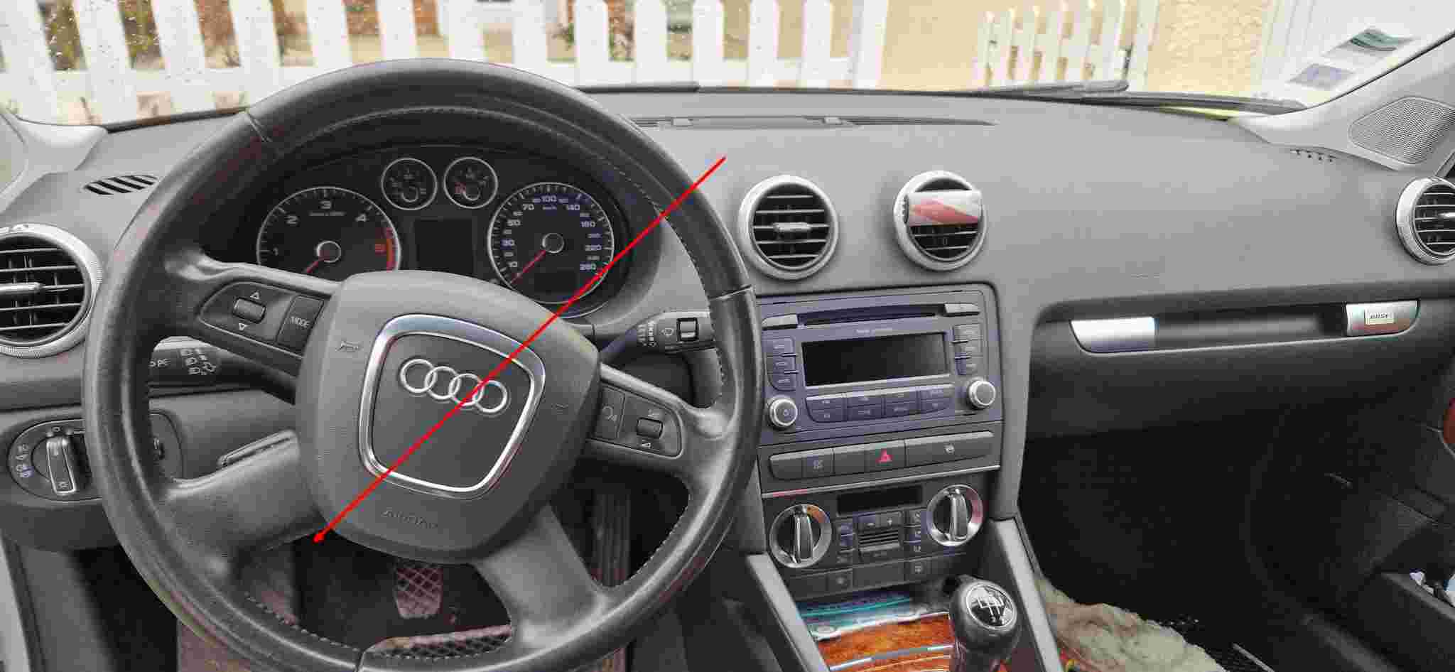

Vue intérieure de l'habitacle d'une Audi A3 avec focus sur le volant et le tableau de bord

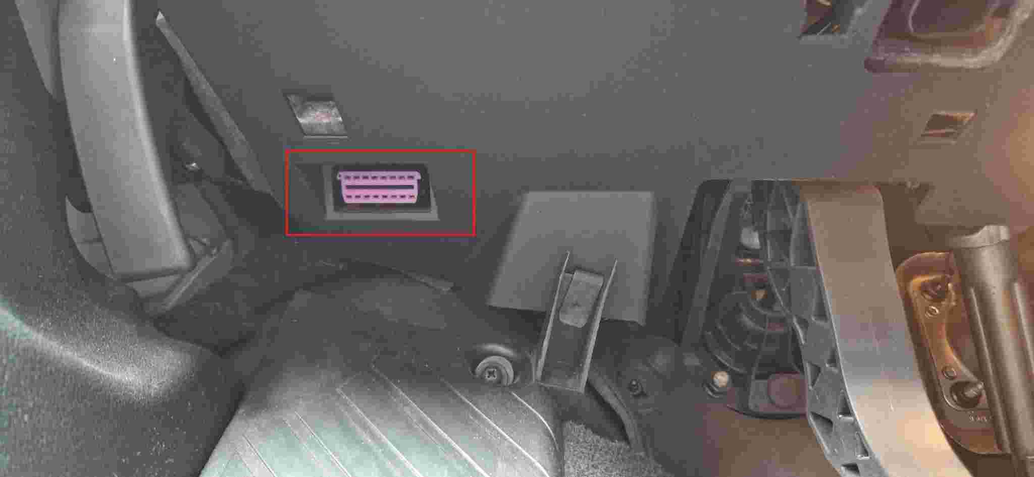

Emplacement de la prise OBD2 violette sous le tableau de bord d une Audi A3
    Asseyez-vous à la place du conducteur ou positionnez-vous à côté du siège, portière ouverte. Cette position vous offre un angle de vue optimal pour repérer la prise OBD2 située dans la partie inférieure gauche de l'habitacle.
    Dirigez votre regard vers le bas, sous la planche de bord, du côté gauche du pédalier. La prise OBD2 de l'Audi A3 se trouve dans cette zone, facilement accessible sans démontage ni outil particulier.
    Repérez le connecteur de forme trapézoïdale à 16 broches. Sur l'Audi A3, cette prise est généralement visible directement ou protégée par un petit cache amovible que vous pouvez retirer à la main.
    Une fois la prise localisée, connectez votre valise de diagnostic. L'emplacement en bas à gauche du pédalier permet une connexion rapide et stable, sans contrainte d'espace, pour effectuer vos lectures de codes défauts.
