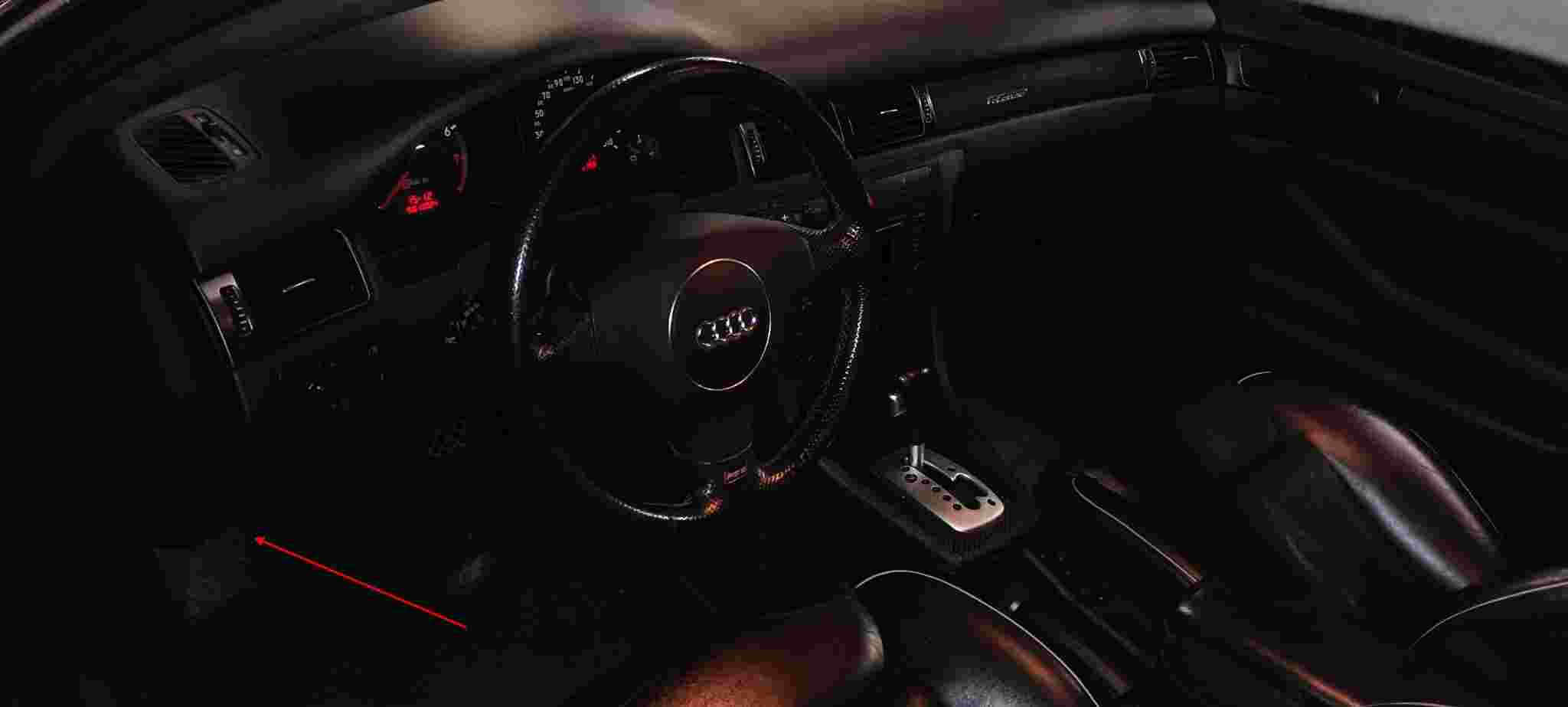

Indication de l emplacement de la prise OBD pour diagnostic dans l habitacle d une Audi RS6

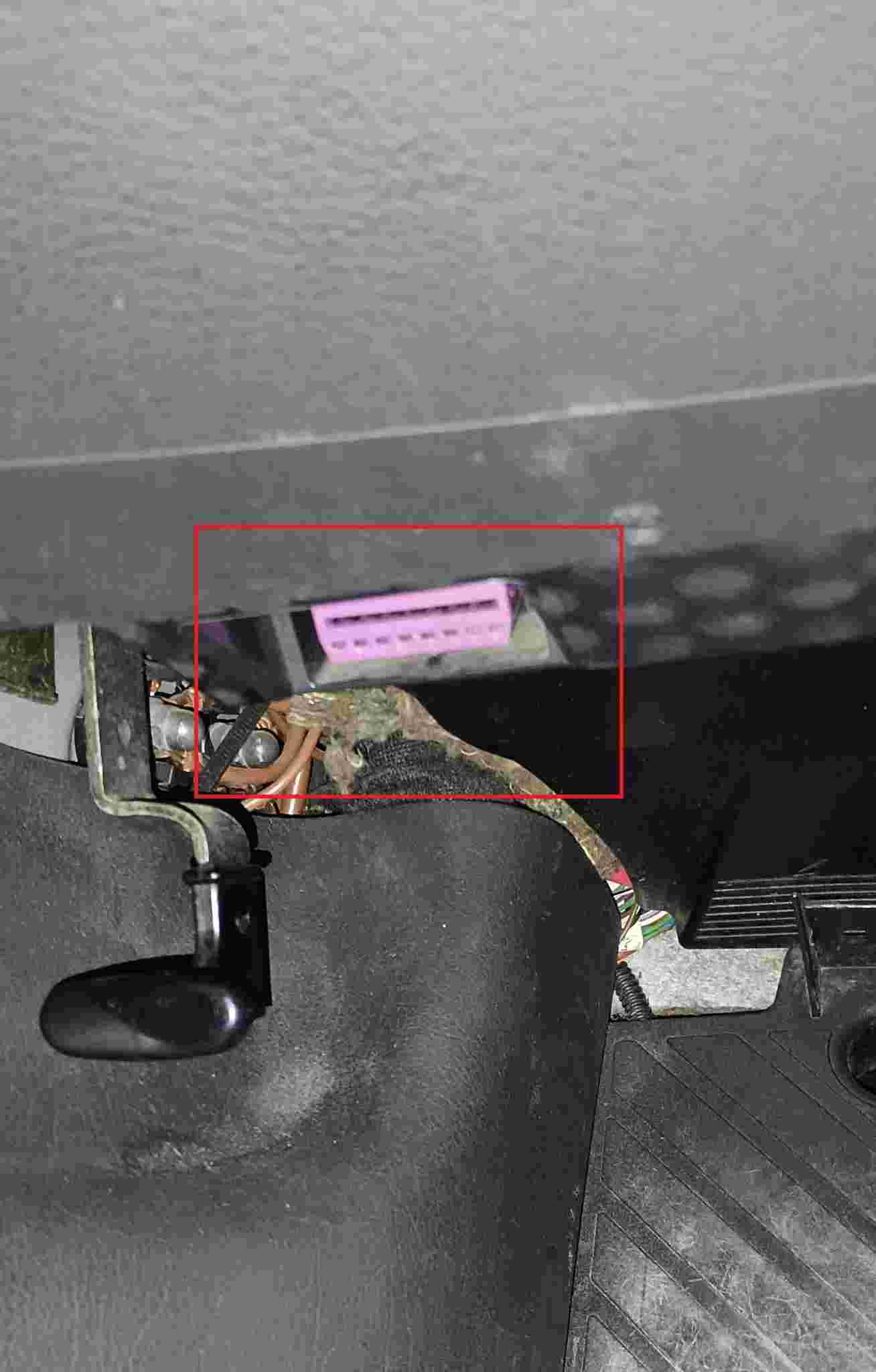

Prise de diagnostic OBD2 violette sous le tableau de bord d une Audi RS6
    Installez-vous confortablement sur le siège conducteur de votre Audi RS 6. Assurez-vous que le contact est coupé et que vous disposez d'un éclairage suffisant pour bien visualiser la zone du pédalier située à votre gauche.
  2. Repérez la zone du pédalier
    Orientez votre regard vers la gauche du pédalier, sous le tableau de bord. La prise OBD2 de votre Audi RS 6 se trouve dans cette zone, positionnée de manière à rester accessible tout en étant discrète.
    Identifiez le connecteur à 16 broches caractéristique des prises OBD2. Sur votre Audi RS 6, cette prise est directement accessible à gauche du pédalier, sans cache ni protection à retirer, facilitant ainsi la connexion de votre outil de diagnostic.
    Une fois la prise repérée, insérez délicatement le connecteur de votre valise de diagnostic. Veillez à bien orienter la fiche et à l'enfoncer complètement pour garantir une connexion stable et fiable lors de la lecture des données véhicule.
