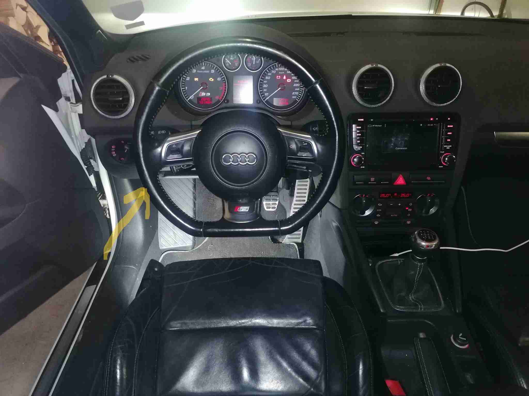

Interieur et tableau de bord d une Audi S3 pour diagnostic auto OBD

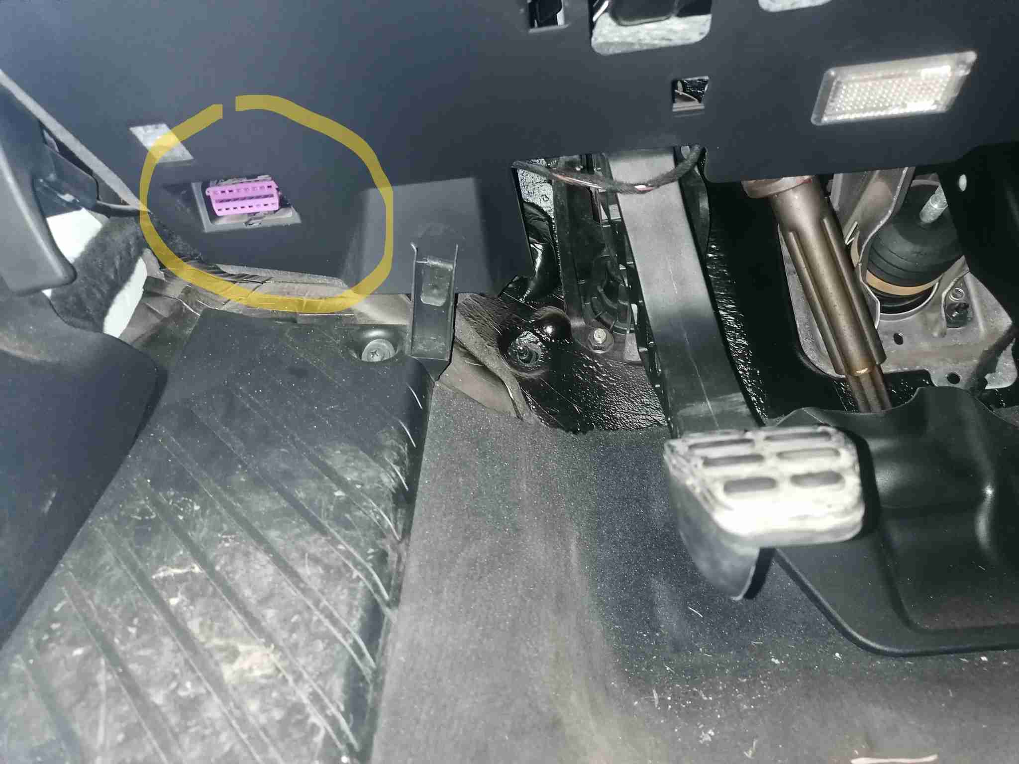

Localisation de la prise de diagnostic OBD2 violette sous le tableau de bord d une Audi S3
    Asseyez-vous confortablement sur le siège conducteur de votre Audi S3. Assurez-vous que le contact est coupé et que vous disposez d'un éclairage suffisant pour bien visualiser la zone sous le tableau de bord, près des pédales.
  2. Repérez la pédale d'embrayage
    Orientez votre regard vers la partie gauche de l'habitacle, au niveau du plancher. Identifiez la pédale d'embrayage qui constitue votre point de repère principal pour localiser la prise de diagnostic OBD2 sur ce modèle.
  3. Localisez la poignée du capot
    Juste au-dessus de la pédale d'embrayage, repérez la poignée d'ouverture du capot moteur. La prise OBD2 se trouve dans cette zone, légèrement en retrait sous le tableau de bord, à proximité immédiate de cette commande.
  4. Accédez à la prise OBD2
    La prise de diagnostic est positionnée directement sous la poignée d'ouverture du capot, à gauche de la pédale d'embrayage. Penchez-vous légèrement pour visualiser le connecteur à 16 broches et branchez votre outil de diagnostic.
